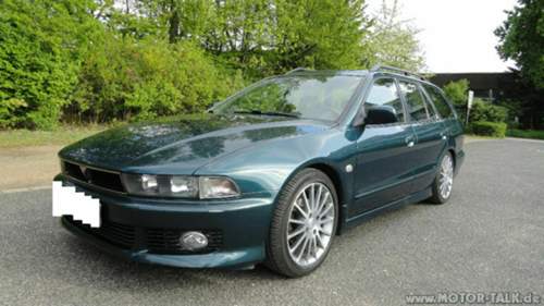

Moin,
mir hats irgendwie der Mitsubishi Galant angetan und so bin ich auf der Suche nach einem gut erhaltenen Schätzchen.
Was auf jeden Fall erfüllt sein müsste:
- nicht älter als Bj 2002
- Kombi
- Klima
- weniger als 150 tkm
- weniger als 3 Vorbesitzer
Was ich mir wünschen würde (ist aber kein k.o. - Kriterium)
- dunkler Lack/ schwarz
- Leder
- Automatik Getriebe
- 2,5 V6 Modell
Gibt es irgenfdwelche Schwachstellen, worauf ich beim Kauf achten sollte???
Vielen Dank schonmal!

am 21. April 2011 um 20:31
Rost an den Radläufen und Quer/Längsträgern ab und zu auch im Motorraum , Querlenker sind oft ausgeschlagen , Hydrostößel sind ne schwachstelle bei schlechtem oder falschem ÖL (am besten Liqui Moly 5w-40) = wenn die nach dem kaltstart klackern müssen die irgendwann mal gewechselt werden .
Bremsscheiben verziehen sich gerne mal (am besten gelochte Scheiben von bsp Zimmermann und originale bremsklötzer zur abhilfe)
DAS WICHTIGSTE : Die Automatik , dazu einen Thread http://www.motor-talk.de/.../...-galant-automatikgetriebe-t192660.html
bei den letzten Modellen ist die Gefahr eines Schadens nach annahmen geringer aber nicht ausgeschlossen da laut vieler kein verbessertes Getriebe eingesetzt worden ist !!!
Edit: noch ne Forum http://www.mitsu-talk.de/thread.php?...
