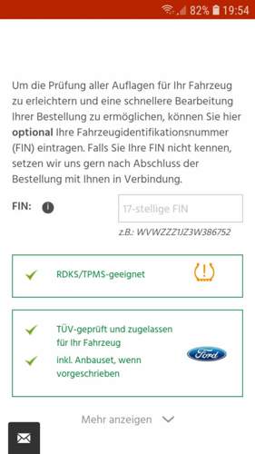

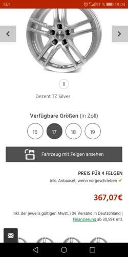

Welche ET ist die richtige bei den 17 Zoll Alus? Bei reifen.com werden für Kuga verschiedene angeboten von 45 bis 52.5 :/
