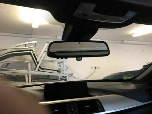

Ich habe heute meinen automatisch abblendenden Innenspiegel gegen folgenden Spiegel ersetzt:
Original BMW F01 F02 F06 F07 F10 Innenspiegel 9274270 EC LED GTO (günstig in der Bucht ersteigert)
Funzt einwandfrei. Arbeitsaufwand 15 min.
Ist plug and play - Spiegelverkleidung entfernen - Spiegel lösen - Stecker abziehen - Stecker bei neuem Spiegel anbringen - Spiegel montieren - Spiegelverkleidung montieren - GTO programmieren - fertig.

Hast du mal ein paar Fotos gemacht, vielleicht auch vom Innenleben des Spiegels? Wäre da evtl Platz für eine kleine Platine eines Garagentor-Handsenders?
Hatte den Spiegel nicht auf. In der Abdeckung ist noch ein wenig Platz. Die ist jedoch etwas beweglich.
Für den Preis des Spiegels wäre es mir das Gefummel nicht wert.
Zumal man, in meinen Augen, einer solchen Lösung immer die Bastelarbeit ansieht.
Außerdem muss man dann auch für einen elektrischen Anschluss sorgen, oder den Spiegel für den Batteriewechsel wieder zerlegen.

Das Problem bei einem Plug&Play-Tausch ist allerdings, dass die Sender der Spiegel kein bisecur (Hörmann) unterstützen, somit für mich nicht tauglich und ich müsste die Handsenderplatine dort unterbringen können. Die Bastellösung würde man am Ende nicht sehen, schließlich ist das Gehäuse nur geklipst und wäre wieder spurlos zu schließen.
Ich habe aber gerade mal nach den Spiegeln in der Bucht geschaut. Das ist mir die Lösung allerdings nicht wert zumal ich ja schon den Drive-Logic-Taster verbaut habe. Dann werd ich den weiter nutzen. War nur so ein Gedanke von mir, weil ich jetzt da eh nochmal dran muss wegen neuem Sender/Empfänger.
Laut Bedienungsanleitung werden Wechselcodesysteme unterstützt.
Mir war diese Lösung die € 180 und die 15 Minuten Arbeit wert.
Das müsste dann aber jetzt erst bei den neueren der Fall sein. Habe meinen Empfänger deswegen so günstig bekommen weil der Vorbesitzer (BMW-Fahrer) diesen mit seinem Spiegel nicht ansprechen konnte. Sendet deiner auf 868 MHz?
nö, 433Mhz
Dann hat es sich erledigt, danke!

Hier noch ein Bild in eingebautem Zustand.
Innenspiegel mit GTO
