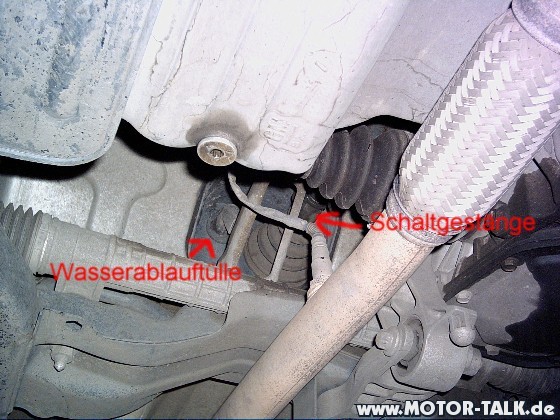

Der Ablauf / Abfluss der Klimaanlage war verstopft, so dass das Kondens-Wasser nicht ablaufen konnte. Das hat sich dann schön in den Lüftungskanälen gesammelt und ist dann irgendwann übergeschwappt...
Jedenfalls habe ich die Tülle einmal abgezogen und bekam sofort einen riesen Schwall Wasser ab. (Das war's mir wert... ;) )
Nach dem reinigen habe ich noch die Öffnung ein bisschen vergrößert, damit das nicht noch mal vorkommt.

Ein Bild, wo die Ablauftülle zu finden ist, gibt es hier:
http://www.motor-talk.de/.../Attachment.html?attachmentId=546815
