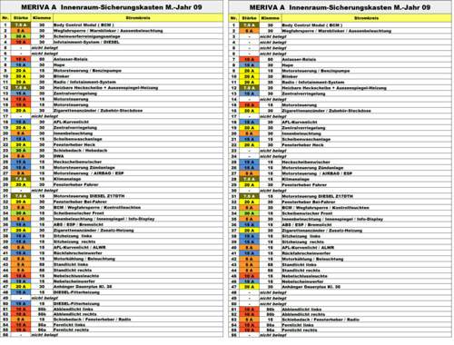

Moin mein Gebläse beim Meriva A Baujahr 10/2004 geht nur Sporadisch ... fällt immer wieder aus ... wenn es aus ist Funktioniert natürlich auch die Klima nicht !
Wo liegt das Problem ? Es riecht nach einen Wackelkontakt ,wenn ich über einen Huckel fahre geht es wieder für mehrere Stunden an ! Aber genauso unvorhersehbar auch wieder aus.Das Klimabedienteil hab ich gewechselt brachte aber keine Besserung !

Schau mal Bild Nr. 6:

Mal die Kollektorkohlen prüfen

Ich hab jetzt zweimal im Netz die Aussage gefunden das bei denen dern Gebläsemotorvorwiederstand Defekt war .. dies führt auch zum Totalausfall ... wie komme ich da am einfachsten dran ? Handschuhfach raus und die Abdeckung darunter im Fußraum ? Handschuhfach hatte ich schon draußen .. wie viel Schrauben hat die Fußraum Abdeckung ?
am 25. Mai 2018 um 8:07
Hmm eigentlich kenne ich das so, dass wenn der Gebläsewiderstand ausfällt, das Gebläse nur noch auf Stufe 4 funktioniert. Ich tippe eher auf einen Kontaktfehler des Steckers oder Kabelbruch.

Dann stellt sich mir immer noch die Frage wie komme ich an den Stecker? Fussraum Abdeckung? Und wie bekomme ich die ab? Hab da vorhin keine Schrauben entdeckt ?? an den Widerstand glaub ich auch nicht mehr... Vorhin auf der Autobahn bei Fahrt über einen huckel sprang das gebläse wieder an und funktionierte bis eben einwandfrei... Bin mir sich morgen ist wieder vorbei
am 27. Mai 2018 um 10:49
Gute Frage. Musste da noch nie dran, jedenfalls beim Meriva nicht. Kann mir nur vorstellen, entweder Handschuhfach ausbauen oder unter dem Handschuhfach. Tippe jetzt aber eher mal Handschuhfach raus. wäre ja sonst zu einfach.
Handschuhfach raus, 3 oder 4 Schrauben rausdrehen, die kleinen Halteklipse ringsrum abmachen und du hast den ganzen Motor samt Stecker draußen.
Ist nicht schwer, bekommt man eigl. locker raus.

hatte auch sporadischen Gebläseausfall :Vermutung Vorwiederstand def. ,aber 4te Stufe ging auch nicht. Ergebniss langes suchen in der Werksstatt 4,5 Stunden insgesamt,und am Schluß war höchstwahrscheinlich ein Relaise schuld,das wurde auf Verdacht ausgewechselt und seit einer Woche kein Problem mehr. Das Relaise befindet sich in Fahrtrichtung links vorne im Motorraum,aber um es zu erreichen muß etliches abmontiert werden.Windgrill ,Scheibenwischer und Verkleidungsstücke Sicherungskasten usw kann es nicht mehr richtig nachvollziehen.
Sonderpreis 430 €
