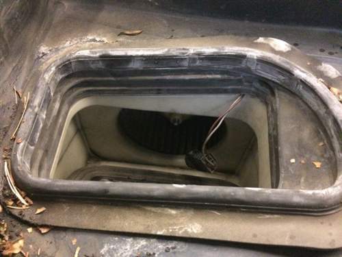

Hallo, bei meinem 850 T5 quietscht ab ca. 180km/h das Gebläse. Ich habe jetzt den Lüftermotor gewechselt aber das Quietschen ist kurioserweise geblieben. Ich kann auch das Gebläse auf 0 stellen, die Klappen auf Umluft und es quietscht immer noch :-(
Hat irgendjemand eine Idee was das sein kann und wie es zu beheben ist?
Herzlichen Gruss und Dank im Voraus, Roland

Geht es weg, wenn du den Lüfter abschaltest?
Themenstarteram 7. November 2017 um 17:34
Eben nicht. Ich hegte die Vermutung, dass bei höheren Geschwindigkeiten der Lüfter auch dreht wenn abgeschaltet wegen dem Staudruck vor der Frontscheibe. Nach Tausch des Lüftermotors glaube ich da aber nicht mehr daran. Bin wirklich ratlos. Meine Frau hat mir versucht die Reparatur zu untersagen, da das quietschen quasi einen Schutz vor höheren Geschwindigkeiten darstellt...

Wenn du glaubst, dass es Staudruck ist der den Lüfter in Bewegung setzt, dann kleb mal die Einlassgitter ab und fahr mal ne Runde.
Ahhh zu spät...du willst nicht schnell hin, das Gegenteil ist der Fall ;=)
Themenstarteram 8. November 2017 um 14:53
Pssst, nicht so laut ;-)
Ich wohne halt in der Schweiz, da kann ich nicht eben auf die Bahn und kurz mit abgeklebten Schlitzen mit 200 über die Piste brennen. Da hat die Rennleitung ein Problem mit mir, oder ich mit der Rennleitung ...
Eigentlich dürfte der Lüfter bei geschlossener Umluftklappe gar nichts mehr abkriegen und der neue Lüfter dürfte auch keine Geräusche machen. Trotzdem quietscht das halt nervenzerreibend und richtig laut.
