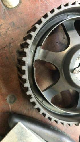

Mein Auto steht ja seit letzter Woche mit dem P0340 Fehler in der Werkstatt.
1.9 ctdi mit 120 PS ... Beim Nockenwellensensor muss ja das Rad vom Zahnriemen runter :(

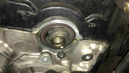

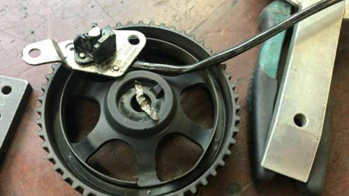

Jetzt ruft die Werkstatt an und schickt mir Bilder von einem Zahnrad wo auf der RÜckseite mehrer Teile rausgebrochen sind und sogar der Nockenwellensensor beschädigt ist und die Dichtung die hinter dem Rad ist ist durchstochen.
Der Motor hat 174TKm gelaufen und der Zahnriemen wurde vor 22TKm gewechselt von einer Werkstatt die vom VOrbesitzer beauftragt wurde.
Jetzt meine Frage. Was kann ich tun!? Bleibe ich auf falsch Montierten Zahnriemen usw. sitzen? Oder kann ich die Werkstatt in Regress nehmen!? Muss ich den Vorbesitzer dazu in Regress nehmen!?
Das sieht alles nach Mutwillig zerstört aus. besonders die Dichtung ist von Aussen nach innen Zerstochen!

@JensHG schrieb am 6. November 2018 um 09:43:33 Uhr:
... und schickt mir Bilder ...
Stell die doch mal hier rein. Kann mir gerade nix wirkliches darunter vorstellen.
Wie sollten denn da Zähne abbrechen (hat die der Gummiriemen abgerissen? :D).

Nein nicht die Zähne ... das Rad von hinten da wo der Nockenwellensensor läuft.......
Die Deckeldichtung ist auch zerstochen worden

Aber das Rad baut doch beim Zahnriemenwechsel niemand ab.
Sieht ja auch etwas verbogen aus. Hat das jemand mit 'nem Brecheisen runter geholt?
Am Kopf sind ja auch Schleifspuren (das dürfte auch nicht sein).
Gruß Metalhead
Themenstarteram 6. November 2018 um 10:47
Es war was abgebrochen und klemmte dazwischen.. daher kommen die Schleifspuren.. zumindest vermute ich das....
Das Blech was vom Nockenwellensensor ab ist klemmt dazwischen....
Das Rad ist verbogen. Vielleicht wurde ja schon mal mehr der Nockenwellensensor gewechselt.
Kann ich alles nur vermuten. Ich hab den Wagen nur gekauft weil er Nachweislich den Zahnriemen gewechselt hat und der Wagen sonst Checkheft gepflegt war bei Opel....
Die Schleifspuren am Motor sind halt nicht von jetzt kurz.. Da ist schon richtig was ab. Könnte natürlich auch die Dichtung deshalb defekt sein
Ob die jetzt bei Opel das Rad nicht abbekommen haben und dabei das verbogen haben könnte auch sein. Ich war halt nicht dabei wo es zerlegt wurde.....Wobei ich glaube das die einen Abzieher dafür genutzt haben.......
