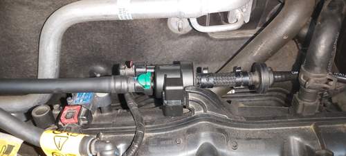

Moin zusammen,
ich bin ganz frisch angemeldet und wollte mein Beitrag dazu leisten um eventuell jemanden zu helfen.
Ich hatte den selben Fehlercode und konnte ihn nach langer Suche lösen.

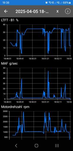

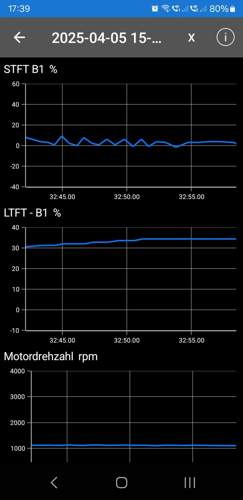

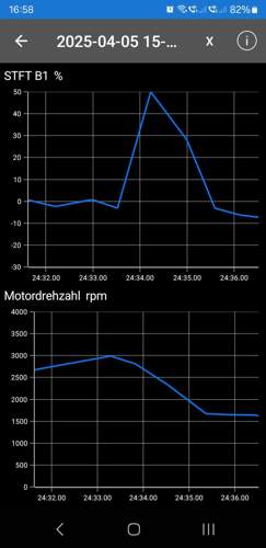

Vorab: Mein A14NET Motor hatte im Prinzip keine Symptome. Lief ruhig, Verbauch normal. Lediglich die MIL ist angegangen und die LTFT waren immer bei +20-30% . Folgendes habe ich gewechselt bzw. geprüft:
Auspuffanlage auf Undichtigkeit geprüft
Ansaugtrakt auf Undichtigkeit geprüft
Lamdasonden neu
Zündkerzen neu
Zündspule neu
Luftmassenmesser neu
PCV Ventil
Dichtung Ansaugkrümmer (Check mit Bremsenreiniger-> keine Reaktion)
Ölmessstab/Deckel Öleinfluss neu
Luftfilter neu
Saugrohrdruck/Lufttemperatur Sensor neu
Ladedrucksensor neu
Dichtung Tankdeckel neu
Man glaubt es kaum. Durch eine Eingebung habe ich den Schlauch, der zum Tankentlüftungsventil geht, abgezogen und das Loch am Ventil zugehalten. Direkt konnte ich sehen, dass der LTFT direkt in den norm-Bereich wanderte. Ventil ausgebaut und durchgepustet. Schlecht: Ich konnte so durchpusten. Im Normalfall ist das Ventil geschlossen, wenn keine Spannung anliegt. Gestern gewechselt-> Problem gelöst, Lampe aus, LTFT bei -2 - +2 % !
In diesem Sinne!
am 6. Juni 2018 um 12:58
Hmmm was ist MIL und LIFT für ne Abkürzung???? Lol
MIL = Motorkontrollleuchte
LTFT = Long Term Fuel Trim (Kann mit einem OBD Scanner ausgelesen werden)
Meines selbst angeeigneten Halbwissens nach, sollte der LTFT im Leerlauf bei Betriebstemp. zwischen -5% und +5% liegen. Ein erhöhter Wert im Plus Bereich deutet auf Falschluft (nicht vom Luftmassenmesser gemessen) hin.
Da mein Tankentlüftungsventil nicht geschlossen hat, hat die Ansaugbrücke durch den Unterdruck über diese Ventil ständig Falschluft gezogen.
P0171 kann eine Menge Ursachen haben. Bei mir war es diese.
