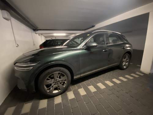

Ich fahre den GV70 als Luxusvariante, diese sind werksseitig mit 21Zoll bestückt. Die Winterreifen fahre ich auf 19 Zoll.
Grundsätzlich ist die 19 Zoll Variante die bessere Variante für den Genesis gv70. Das Fahrzeug federt deutlich besser ab.

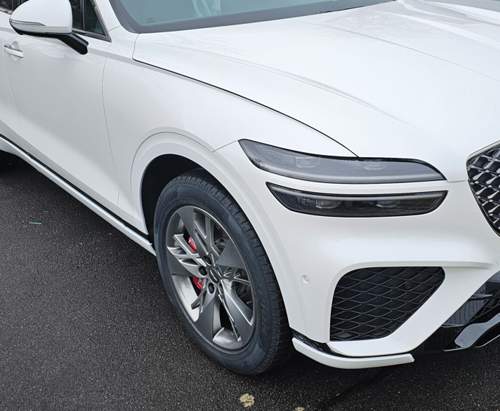

Moin.
Ich hab für die Winterreifen die Tec Speedwheels AS4 Evo in 19 Zoll. Mussten ne Einzelabnahme bekommen, war aber kein Problem.Hab nur dummerweise keinerlei Bilder während des Winters gemacht, sorry.

Die sehen ja richtig gut aus, das sind die doch oder.

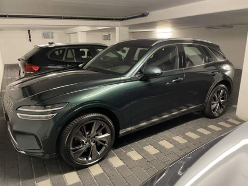

Ich fahre im Winter die Rial Kibo Metal Grey 8,5 x 20 ET45 mit Bridgestone 255/45 R 20 105 V.
Einzelabnahme war kein Problem.
Gv-70-mit-rial-kibo
