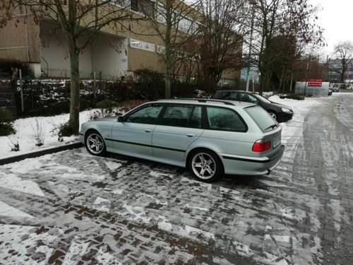

Mitte Dez. 20 hab' ich mir - nachdem ich mit meinem, im Mai gekauften Golf nur Malheur hatte- wieder mal seit langem einen BMW gekauft, 528i Touring, arktissilber mit ein paar schönen Extras, hat 230.000 auf der Uhr, lückenlos Scheckheft gepflegt, und ist 2.Hand (Beamte).... diesen hier (Bild) Das Fahrzeug selbst hab ich von einem Händler gekauft, ohne Garantie natürlich und TÜV 01.21. Nun kommt der Tag der Zulassung (12.01.21), ich mit Schilder zum Händler und los gings zum TÜV zum Test-Check (wollte erst sehen, was alles dran zu machen ist)
