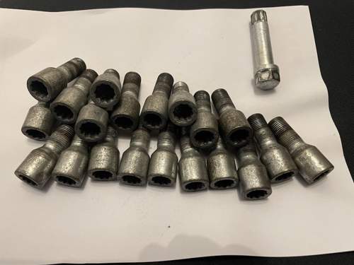

Vor eine Woche habe ich von Sommer auf Winterreifen gewechselt, genau seit dann höre ich so ein komisches Geräusch. Hinten rechts (Beifahrerseite hinten)
Ich war heute bei der Garage wo die Reifen ausgewechselt wurden, der Mechaniker hat die Reife runtergenommen nachgeschaut, aber nichts, sein Vorgesetzter ebenfalls .. er weiss auch nicht.
Wenn ich nach rechts fahre (Kurve usw..) dann höre ich weniger bis gar nicht sobald ich wieder geradeaus fahre höre ich es.. hingegen wenn ich nach links abbiegen möchte dann höre ich es auch weiter.

hat der F22 an der Bremsscheibe hinten ein Spritzschutzblech? Wenn ja, könnte das leicht verbogen sein.
Aber - nur eine Idee. Nicht schimpfen, wenn's das nicht ist.

Das Geräusch muss aber auch hörbar sein, wenn das Rad auf der Bühne gedreht wird. Also nochmal zurück zum Reifen Händler...
@tuskg60 schrieb am 9. Dezember 2022 um 20:12:39 Uhr:
Nein leider nicht, Auto war bereits auf der Bühne, der Mechaniker hat gedreht und dabei ist nichts zu hören.
Hast du im Stand mal gewippt wie beim Test der Stoßdämpfer? Vielleicht beim minimalen Ein- bzw. Ausferdern?
ich hatte das auch mal, bei mir ist es nur unter Last aufgetreten, also vorwiegend in rechts Kurven. Ich bin dann mehrmals mit einem Dampfstrahler dran. Es wahren wohl Steinchen zwischen Hitzeblech und Bremsscheibe meine ich.
Leider bis jetzt noch nichts ..sonst noch Ideen? Leider wusste noch ein zusätzlicher Mechaniker nicht weiter.
Auf jeden Fall, seit er die Reife runtergenommen hat um nachzuschauen was Problem wäre jetzt höre ich das noch lauter.Er hat Reife weg genommen, und an dem gedreht (Bremssattel?? oder an dem runden Teilauf was die Reife kommt..keine Ahnung wie es heisst.)
Vorher habe ich es gehört aber nicht so laut, jetzt ist es fast unerträglich.
Frage mich echt, was jetzt..niemand weiss weiter
Vielleicht ist das Radlager kaputt?
Bremsbelag schief oder gebrochen ? Hätte der Techniker aber sehen müssen.
Mach mal nen Test, tausche mal die hinteren beiden Reifen von links nach rechts, ob das Geräusch bleibt, oder ob es dann auf der anderen Seite ist.
Bestimmt hat das Abschirmblech irgendwo ganz leicht Kontakt. Hatte ich neulich an meinem Auto auch an der Hinterachse.
Rad runternehmen und mal überall schauen, ob es Kontakt haben könnte.
Hat aber der Mechaniker Rad runtergenommen und sich angeschaut, er konnte nichts sehen .
Beim Reifenwechseln (von Sommer auf Winter) haben die so 4 runde Teile (Radringe oder Zentrierungsringe keine Ahnung wie es heisst) mir gegeben und er meinte damals das brauche ich nächstes mal wenn ich Sommerreifen montiere.
Die Dinger sind dafür da damit das Rad keine Spiel/ Luft hat, so hat er mir gesagt..
