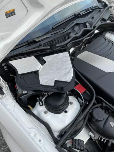

Angeregt durch einen Thread im 212er-Forum, habe ich bei meinem Fahrzeug eine Dämpfungsmatte nachgerüstet.
Hintergrund:
Um Geräusche durch Luftströmung und Vibrationen zu reduzieren, wurde in der Baureihe 204 eine Dämpfung an der Unterseite des Gehäuses der Luftansaugung für die Lüftung angebracht.
Diese wurde zunächst in der Baureihe 212 übernommen, ist aber im Zuge der Entfeinerung recht schnell wieder entfallen.
Da bei den 212ern berichtet wurde, daß es tatsächlich etwas bringt, habe ich recherchiert:
Wie zu erwarten, hat der 218er als Plattformbruder des 212ers das gleiche "Gehäuse Luftansaugung". Also müsste die entsprechende Dämpfungsmatte auch bei unseren Fahrzeugen passen.
In den Baureihen 212 und 204 wurde diese Dämpfungsmatte auch nach offiziellem Wegfall bei Sondertest- und Presse-Fahrzeugen per SA-Code-Steuerung verbaut...
Also - gesagt, getan: Ich habe mir diese Matte bestellt, und heute an meinem Fahrzeug verbaut (Fotos siehe unten):
  • Die Dämpfungsmatte (erstes Bild) hat die Teilenummer A2046821160 und kostet 14,11€ bei Mercedes
  • Das Gehäuse Luftansaugung sitzt rechts im Motorraum vor der Windschutzscheibe über der Batterie. (gelber Pfeil im zweiten Bild). Es ist mit drei Feder-Schnappern (hinten mittig, rechts und links seitlich) befestigt und in Sekundenschnelle ausgebaut.
  • Die Dämpfungsmatte wird einfach auf die Unterseite des Gehäuses Luftansaugung aufgeklebt (siehe drittes Bild). Danach das Gehäuse Luftansaugung wieder anbringen (auf das richtige Einrasten der "Nasen" an der Unterseite hinten in die entsprechenden Halteösen achten!) und die drei Federschnapper wieder schließen - fertig!
Über Erfahrungswerte bezüglich der Reduzierung von Geräuschen und Vibrationen verfüge ich noch nicht - hab's erst vorn 'ner Stunde eingebaut.
Vielleicht hat ja jemand auch Lust auf diese kleine und preiswerte Nachrüstung/Aufwertung - viel Spaß!
Dämpfungsmatte Gehäuse Luftansaugung 218
Gehäuse Luftansaugung mit Dämpfungsmatte

Nach gut 100km Stadt, Landstraße und Autobahn heute kann ich als erstes Fazit sagen:
Es ist wahrnehmbar leiser, insbesondere natürlich vorn rechts. Und das in einem Ausmaß von dem ich denke, daß es nicht nur Autosuggestion im Sinne von „muß ja leiser sein, schließlich habe ich ja was verändert“ sein kann.
Mal sehen, ob sich das nächste Woche durch eine dB-Vergleichsmessung bestätigen läßt.

So, Meßfahrten abgeschlossen mit folgendem Ergebnis:
Auf schnurgerader, aalglatter, topfebener Strecke ohne anderen Verkehr; gemessen mit iPhone vom Beifahrersitz in identischer Position, ausgerichtet auf Armaturenbrett/Handschufach rechts; mit Tempomat 80 km/h seit 200m eingeregelt, Gebläse auf Stufe 2
Im unteren Frequenzbereich -3 dB, im mittleren Frequenzbereich -1,6 dB, im oberen Frequenzbereich -2 dB, Peaks -3 dB, gemittelte Gesamt-Lautstärke von 52,6 dB -1,8 dB auf 50,8 dB.
Also meßbar und wahrnehmbar leiser - ich bin zufrieden.
