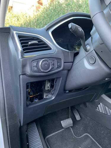

Links unten unter den Scheinwerfer Einstellungen gibt es doch ein Fach das sich öffnen lässt. Dahinter sieht man direkt die Kabelstränge. Ich vermute das (elektrische?) Schnurren kommt von irgendwo da.
ja, ich denke, dass Du mit Deiner Vermutung richtig liegen könntest. Du scheinst eine sehr ähnliche Konfiguration zu haben, wie ich auch. Wie verhält es sich mit Deiner Freisprecheinrichtung? kann man Dich gut verstehen? ich habe den Verdacht, dass das Noise Canceling sich positiv auf den Lärmpegel im Fahrzeug auswirkt - für Gesprächspartner jedoch mehr stört. ich nutze eine iphone 6s, das ich über carplay verbunden habe.
