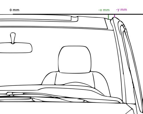

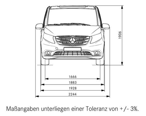

1.) Die Maßangaben von Mercedes für Deine spec bekommst Du im Angebot - ganz gleich, ob mit oder ohne Dachreling. Sie haben immer eine Toleranz von +/-3%. Bei einer Ausführung mit Nennhöhe 1906mm ist die Spreizung folglich 114mm bzw. das Fahrzeug allein kann 57,18mm höher sein, als der angegebene Nennwert. (Bild 1)
2.) Die höchste Stelle des Fahrzeugs ohne Reling ist in der Mitte vom Dach. Nicht - wie Du schon erwähnt hast - in der Sicke für die Reling- oder Dachträger-Befestigung (-x), oder aber auch am Blech neben der Sicke (-y). (Bild 2)
3.) Es ist Sache des Dachträger-Herstellers, einen Wert für die (zusätzliche) Erhöhung des Fahrzeugs anzugeben. Die Höhe des Dachträgers ohne Fahrzeug allein wird Dir nicht weiter helfen.

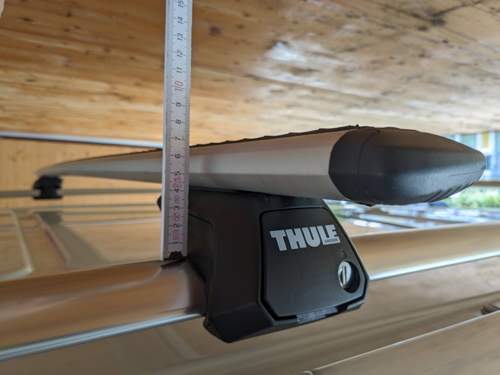

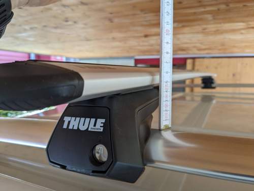

Update: EQV mit montierten Dachträgern steht mittlerweile im Carport.
Bei den Dachträgern handelt es sich um:
- Thule WingBar Evo 150 cm Dachträger-Traverse 2er-Pack aluminium | 711500
- Thule Raised Rail Evo Fuß für Fahrzeuge 4er-Pack schwarz | 710410
Höhe des Carports: ~231cm
Höhe des EQV mit Dachreling: ~193cm (gemessen am Scheitelpunkt, unbeladen, 3,2bar)
Höhe mit montierten Dachträgern: ~200cm (+7cm, siehe Fotos)
Damit bleiben rechnerisch leider nur ~31cm Abstand zur Decke des Carports.
Realistisch sollte man natürlich darunter bleiben...
Das Dachzelt hat aber ohne Leiter ~31cm :eek:
Gibt es Dachträger, die weniger als 7cm "auftragen"? (vgl. Fotos)
Ggf. Dachreling demontieren und "direkte" Grundträger aufs Dach?

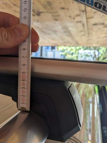

Nachtrag
Wenn ich vom Dachholm bis Oberkante des Thule Dachträgers messe sind es ~13,5cm Höhe.
Gibt es Dachträger (ohne Dachreling), die das unterbieten?
