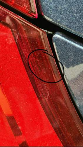

musste heute leider feststellen, dass alle 4 Heckleuchten an meinem Hatchback feine Haarrisse haben. Sie wachsen, da sie bei Übergabe noch nicht vorhanden waren.
Bilder folgen nachher noch. Jemand ähnliche Probleme? Oder bin ich alleine?

Themenstarteram 23. August 2019 um 17:26
Mal back to topic, anbei meine Fotos. ILeds sind meiner Ansicht nach auch gerissen

@Robsmax: Na bumm. Das ist ja mal krass. :( . Verspannt eingebaut. Anders kann ich mir das nicht erklären.
DAS geht echt gar nicht. Warst schon beim Händler deines Vertrauens?
Das ist genau die Kante die unglücklich konstruiert wurde, wo das Wasser hinterkommt und es so aussieht als wenn Kondenswasser im Rücklicht ist... Könnten es auch vielleicht Spuren von Wasser (zb. kalk) sein? Oder sind es definitiv Risse. Naja so oder so würde ich zum FFH
So wie es aussieht sind es Spannungsrisse, kann bei Polycarbonat passieren, wenn irgendwelche Medien drauf gekommen sind, auf die der Werkstoff empfindlich reagiert. Man kann Pech haben und eine fehlerhafte Charge erwischen. Da aber bei dir auch noch die Scheinwerfer betroffen sein sollen, würde ich eher auf irgend ein aggressives Reinigungsmittel tippen. Denn gleicher Serienfehler vorne und hinten bei völlig unterschiedlichen Bauteilen ist eher unwahrscheinlich.

Es sei denn, es sind keine Risse, auf dem Fotos schlecht zu erkennen...
Themenstarteram 23. August 2019 um 17:57
Die Rissen sind in den Scheinwerfern innen drin, da kommt kein Wasser hin. Und bisher hat das Auto 2200 km runter und eine Handwäsche mit mit Sonax Autoshampoo bekommen. Von daher stimme ich deiner Vermutung nicht zu. Risse werden auch größer und wandern entsprechend weiter.

Das liegt hundert pro an der Lagerung am Band. Sieht so aus, als würden die Leuchten auf einem harten Untergrund punktuell liegen, manchmal sieht man einen leichten Weißbruch an der Kante. Z.B. Auf deinem ersten Foto.
