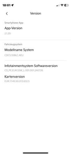

Habe heute ein neues Update von der Werkstatt bekommen. Neu ist da, wenn man die Geschwindigkeit überschreitet z.b. 30km/h soll ein piepton ertönen. Bei mir tut es das aber nicht. Zum einstellen finde ich auch nichts. Neue Version siehe Anhang
Infotainmentsystem Softwareversion: CD_PE.EUR.S5W_L.001.001.240726
Neues updateversion

Das haben auch erst die Fahrzeuge ab EZ 07/2024, weil ab da gesetzlich vorgeschrieben.

Man sollte dem Navi / Infotainment nicht mehr Bedeutung zuschreiben als es in Wirklichkeit hat: Es ist nichts anderes als ein zusätzliches externes Gerät, genau wie jedes andere Navi oder Autoradio. Ein Update dieses Teils ändert nichts an der vorhandenen Ausstattung bzw. den Funktionen. Also wie schon gesagt: Die Warnung für das Tempolimit kommt nicht vom Navi, sondern ist fest im Fahrzeug integriert. Neu ist, dass man diese Funktion mit dem neuesten Update leichter und schneller per Tastendruck am Lenkrad (Stummtaste gedrückt halten) deaktivieren kann. Aber wie bei anderen "Neuerungen" auch setzt das natürlich voraus, dass man diese Funktion auch hat. Vor einiger Zeit gab es mal ein Update, bei dem man diverse Klangeffekte je nach Audioquelle separat einstellen kann. Auch hier waren sich viele nicht bewusst, dass es nur Fahrzeuge betrifft, die ein entsprechendes Soundsystem (z.B. Harman Kardon) drin haben. Also oft sind "Neuerungen" auch nur auf Funktionen bezogen, die nicht jedes Modell hat. Der Hinweis "sofern vorhanden" fehlt hier bei den Angaben, aber man sollte sich wie gesagt im Klaren sein, wie das Infotainmentsystem technisch einzuordnen ist, und dass grundlegende Fahrzeugfunktionen (und der neue Warner ist so eine) zwar ggf. bedient werden können, aber nicht davon beeinflusst werden. Das wäre auch fatal, wenn man sowas über den USB-Port des Radios "manipulieren" könnte

Kannst aufspielen, hab ich bei meinem Model 07/23 auch gemacht. Es gibt keine zwangsweise Tempowarnung, keine Sorge.
