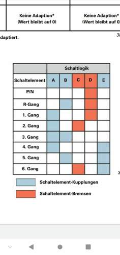

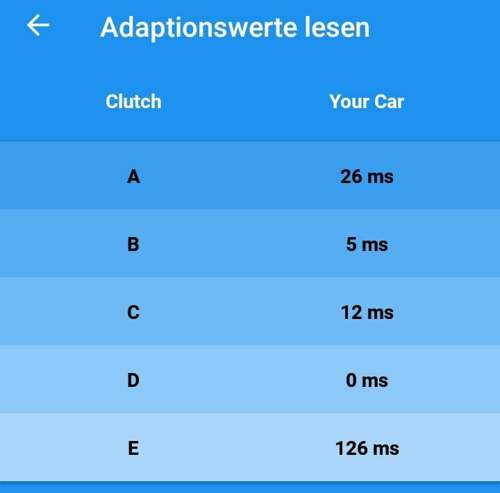

das zurücksetzen geht mit Inpa. Mit Tool32 ist es auch möglich aber der Umgang mit diesem Programm sollte gekonnt sein. Rheingold bzw.ISTA ist selbserklärend.
Adaption mit Inpa:
1. Model suchen
2. Getriebetyp wählen
3. F6 Ansteuern
4. F1 Steuern Lernfunktionen zurücksetzen

...Lernfunktionen sind keine Adaptionen! Und in meisten INPA Skripten ist Job "Adaptionen löschen" nicht vorhanden. Da muss Rheingold oder Tool32 verwendet werden.
Lernfunktionen werden von bestimmter Baugruppen/SG untereinander erlernt im Bezug auf Betriebszustand/Verhalten z.B. Anhängerkupplung, ACC Tempomat, DDE etc. auch bei Nachrüstung oder Ausbau.
Adaptionen werden jedoch innerhalb einzelnes Bauteils/SG erlernt, z.B. im Bezug auf Verschleiss, nach SW-Programmierung.
Und manchmal wirkt sich das Löschen von Adaptionen positiv auf das Schaltverhalten aus, auch ohne den Ölwechsel.
