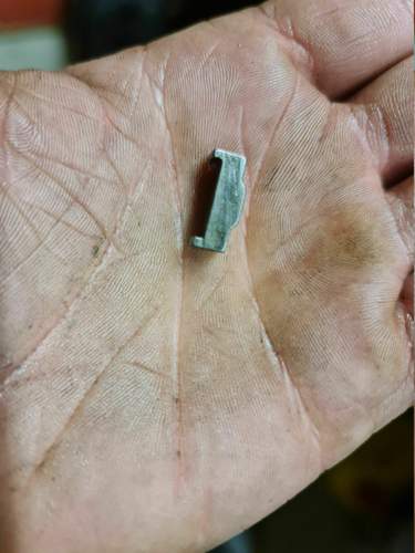

Wenn das Getriebe/Achse ausgebaut war ist es wahrscheinlich ein rausgerutschter Gleitstein im Differential. Dreh halt mal an den Reifen/Antriebswellen.
@85mz85 schrieb am 27. Dezember 2021 um 09:11:40 Uhr:
Hier zur Illustration dessen, was @85mz85 schreibt:
Liebe Grüße aus dem fernen Wien
Inschinehr
Kegelrad und Antriebswelle
So hab das schaltgehäuse abgenommen foto lade ich mit dazu ,ist in der LL Stellung. Antriebswellen sind auch Lose.
Trotzdem blockiert was also muss irgendwas im getriebe sein .Hat jemand noch eine Lösung parat?
