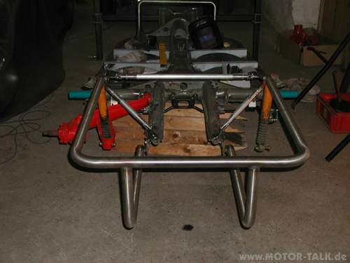

Die Varianten für das hintere Getriebelager:
- das obere Bild (Serie-neue Ausführung): Komfort Variante für einen Käfer mit Serien-Motor
- Serie-alte Ausführung: 80% aller Getriebelager, die ich gesehen habe sind abgerissen
- das untere Bild: die derzeitig bei mir verbaute Variante, mit Serien-Halter, mit der ich zufrieden bin
- Urethan-gelb: zu hart und der Gummi ist Dauer-verformbar. Ausserdem Montage-Schwierigkeiten
- Urethan-Rot: gleiches wie Urethan-gelb, nur ohne Montage-Schwierigkeiten
- ohne Gummi: habe ich noch nicht in Erwägung gezogen, da früher oder später irgend wo (an einer ganz blöden Stelle, wie zum Beispiel das Getriebe-Gehäuse
) dann ein Riss sein wird...
Die Varianten für das vordere Getriebelager:
- 3-Punkt-Serie: zu weich, zu instabil von Hören sagen sehr schnell verschleissend und bei Motoren über 100PS dringend ein zusätzlicher Getriebehalter zu empfehlen, da die schneller zum abbrechen neigen.
- 2-Punkt Serie: die gibt es in hart und in weich. Man merkt das, wenn man die in der Hand hat und den Gummi/ die Bolzen drückt. Die harten unbedingt aufheben, nie wegschmeissen, meine Empehlung, für alle Modelle bis über 200PS
- 2-Punkt Urethan gelb: Die passen nicht, ohne nachzufräsen, sind donnerhart, aber das Aluminium-Guss in dem die eingegossen sind scheint weicher, als der Gummi selber. ---> unbrauchbar!
Die Varianten für den Zusatzhalter:
- keiner: für Serie und getunte Motoren, bei zahmer Fahrweise
- Halter ohne Vorspannung zur Rahmengabel: für getunte Straßen-Fahrzeuge
- Halter mit Vorspannung zur Rahmengabel: für Renn-Fahrzeuge
- Halter eigeschweisst in der Rahmengabel: Für Boom-Trikes, über 200PS, die die hintere Halterung auch schon starr haben.
MEINE Version für den Zusatzhalter:
Vorgespannter Kombi-Halter für Getriebe und Hinterachs-Stabi - Pendelachse!!!

Und wer meinen Getriebeblog gelesen hat, der wird dort sinngemäß lesen, das je härter man im Fahrwerk wird, desto mehr geht's auf die tragenden Teile. Niederfrequente, ungedämpfte Schwingungen bringen auch Stahl zu Bruch!
Man muss bei leistungsstarken Motoren einen Kompromiss finden. Nicht zu hart, nicht zu weich. Bislang halten die etwas härteren Gummis der Serie 'vor 1972' diesen Anforderungen locker stand.
