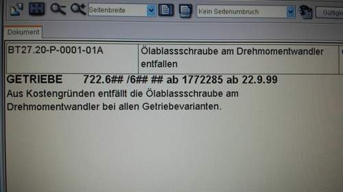

wenn Du keine Rechnungen dazu hast und es in den Papieren irgendwo vermerkt ist, wird es eher schwierig. Die Frage ist auch ob bei dir eine Spülung notwendig ist, oder ein Wechsel ausreicht, der ist auch billiger. Da Du einen 99er hast könntest Du mit etwas Glück noch eine Ablassschraube am Wandler haben. Die entfiel, aus Kostengründen, Ende 99 und wurde irgendwann, glaube 2005, wieder eingeführt.

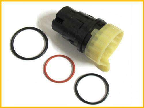

Egal was Du machst, lass dir bitte das Steckerzwischenstück auf der rechten Seite vom Getriebe mit tauschen. Kosten ca. 10,-€. Die werden sehr gerne undicht und dann läuft dir durch den Kapilareffekt das Öl im Kabelbaum hoch bis ins Steuergerät.

Wandlerschraube
Stecker

Kompromissvorschlag: Beim Werkstatttermin erst mal 'ne Ölprobe zum Glykoltest entnehmen. Der ist bei der genannten Laufleistung mit evtl. noch erstem Wärmetauscher ohnehin genauso angebracht wie das bereits empfohlene Steckerzwischenstück und in jeder seriösen Getriebewerkstatt schnell erledigt. Wer's lieber gleich selber macht, kann sich dazu bei Stahlgruber (Best.Nr. 7160073) einen Satz BG ATF-Glykolteststreifen bestellen.

Und ja die Ablassschraube ist aus Kostengründen entfallen, da ja eine Lebenszeitfüllung angedacht war.
Die Autohersteller sind erst 10 Jahre später drauf gekommen das die Lebenszeitfüllungen auf dem Papier nicht mit der Praxis überein stimmt. Und somit haben alle Hersteller diese Lebenszeitfüllung wieder vom Papier gestrichen.
