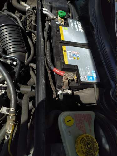

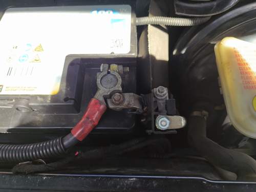

wollte mal ein Update geben. Zwischenzeitlich hatte ich das Auto bei VW/Audi in Witten (ein Bekannter sitzt dort in der Fahrzeugannahme und gab das Auto seinem besten Mechaniker). Der hat die Messwertblöcke "ausgelesen". Das Getriebe sei demnach in Ordnung. Er vermutete das Getriebeproblem bei der Gasanlage. Danach war ich mit dem Auto bei dem von ihm empfohlenen Gasexperten. Dieser schloss die Gasanlage als Ursache aus. Leider habe ich seit dem Besuch bei VW/Audi ein Klappern am Motor. Der Gasanlagenexperte tippt auf "defekte Saugrohrklappe". Zufällig kam ich auf die Firma "Hubraumschmiede". Dort bekam ich leider erst Ende letzten Jahres einen Termin. Der Mechaniker testete das Auto während einer ca. einstündigen Fahrt direkt mit dem Laptop auf dem Schoß. Er schloss auch einen Getriebeschaden aus und tippt auf ein elektrisches Problem. Er bemerkte dann noch, dass das Pluskabel angeschmorrt war und hat die Gasanlage komplett abgeklemmt. Aufgefallen war mir noch, dass das Getriebeproblem zunächst nie im kalten Zustand aufgetreten war. Bzgl. des Klapperns tippte er auch auf die Saugrohrklappe. Leider wurde ich bzgl. eines erneuten Termins zunächst auf Februar/März diesen Jahres vertröstet und habe bis jetzt immer noch keinen Termin bekommen. Ein Kollege tippt eher auf ein Lager (Lichtmaschine) und wird demnächst die Stoßstange abnehmen um das zu prüfen. Zwischenzeitlich habe ich noch eine neue Batterie eingebaut. Leider war das Getriebeproblem natürlich nicht gelöst. Werde Euch weiterhin auf dem Laufenden halten.
Die Saugrohrklappe und Lager, Riemen sowie einige andere Teile sind mittlerweile getauscht worden doch das Getriebe hat noch immer Aussetzer. Hatte das Auto dann nochmal bei einem Getriebeinstandsetzer in Bochum. Die meinten wiederum, dass das Getriebe defekt sei. Ist hier im Forum vielleicht noch jemand, der einen guten Rat bzgl. einer Werkstatt hat, zu der man das Auto bzgl. des Getriebeproblems bringen kann? Bin für jeden Tipp dankbar.
@Er bemerkte dann noch, dass das Pluskabel angeschmorrt war
Wo genau?
Dann hast du dort eine schlechte Verbindung gehabt. Unbedingt beheben.
