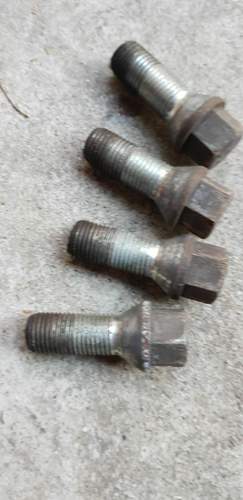

Hallo, ist es möglich / ratsam ein Gewinde von den Radschrauben nach zu schneiden gangbar machen, M14x1,5,ich habe ein Gewinde bei rausdrehen der Schraube etwas beschädigt, jetzt läßt sich die neue / richtige Schraube schwer eindrehen, deshalb möchte ich das Gewinde nachschneiden /gangbar machen, ???

Wenn nur die Radschraube beschädigt ist, würde ich diese auswechseln. Das ist ja nicht so teuer. Wenn Du nachschneidest geht immer Material verloren, das für die Sicherheit relevant ist!
Ich vermute das er das Gewinde in der Radnabe beschädigt hat.
Wenn die neue Schraube zwar schwer rein geht aber geht dann kannst du es nachschneiden.
Solange die Schraube das vorgeschriebene Drehmoment erreicht hält es auch sollte sie das nicht mehr musst du wohl die Nabe Tauschen.
Neue Schraube verwenden Innengewinde nachschneiden, wenn Schraube fest wird mit vorgeschriebenem Drehmoment, alles Ok.

Wenn man, wie du schreibst, das Gewinde beim Ausdrehen beschädigt hat, dann war die Schraube sehr wahrscheinlich fest gegammelt. Somit sollte man das Innengewinde und die Radschraube in Anschein nehmen und evtl. nacharbeiten. Das kann man mit einen Schneidbohrer bzw. Schneideisen M14x1,5 machen oder für die Schraube, wenn sie nur im Anschnitt beschädigt ist, mit einer Gewindefeile nacharbeiten. Oftmals hilft auch schon ein wenig Graphitfett am Gewinde um alles wieder leichtgängig zu machen, indem man die Schraube abwechselnd langsam hinein- und immer wieder etwas zurückdreht. Somit verhindert man das Festfressen der Gewindegänge. keinesfalls mit Gewalt, sondern mit Gefühl schrauben.

Hallo, Die eine Radschraube wurde beschädigt weil sie zu lang war und deshalb hinten irgendwo anstieß,ich hab das ja direkt beim anfahren gemerkt und gleich wieder zurück in die Garage da war es aber schon passiert ,zum besseren Verständnis zwei Foto´s von der Schraube,

Naja, ich spreche aus Erfahrung. Ich weiß garnicht wie oft meinen Monteure (bin Werkstatt Leiter einer Baumaschinen Reparaturwerkstatt) ein Gewinde beim lösen festgegammelten Schraubverbindungen kaputt geht. Und hier ist dann die Frage, nachschneiden, aufbohren und ein größeres gewinde reinscheiden oder ein Helicoil Einsatz verwenden. Bei einer Radnabe muss mann situativ entscheiden, wie die weitere Vorgehensweise ist. Natürlich unter Beachtung der Verkehrssicherheit.
