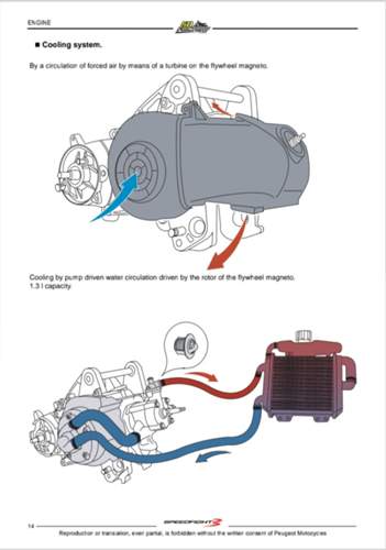

Zur Frage im Titel; die Antwort darauf lautet "Ja" zu Ungunsten der Luftkühlung. Nämlich überall dort, wo die vom Motor erzeugte Wärme nicht hinreichend abtransportiert werden kann, was bei Stop&Go der Fall sein kann, wenn das Auslaßventil unterdimensioniert ist.
Eigene Erfahrung bei der Agility 16+ Euro 4 mit Luftkühlung und Einspritzung, bei der das Auslaßventil leider kleiner ist, als das Einlaßventil. Mehrfacher Kompressionsverlust war die Folge, weil das Auslaßventil nicht mehr geschlossen hat.
Nur in einem Fall konnte ich nach fast 30 Minuten Pause den Motor wieder starten und ausfallfrei nach Hause fahren, in allen anderen Fällen nicht.

Wauhoo, was das Auslassventil betrifft, muss ich Dir widersprechen:
Wenn ein Auslassventil nicht schliesst, hat das andere Ursachen und hat mit
dessen Größe nichts zu tun.
Es ist die Regel, dass das Auslassventil etwas kleiner ist als das Einlassventil.
Moderne 3-Ventil-Motoren verzichten sogar auf ein zweites Auslassventil :eek:
Der Hintergrund ist, dass der Querschnitt der Öffnung zum Ansaugen relativ
groß und unbehindert sein soll.
Wogegen das Abgas mit Überdruck durch den Kolben ausgestossen wird.
Ein Auslassventil hat auch eine andere Material-Güte als das E-Ventil.
Das Auslassventil sitzt zu ca. 3/4 der Zeit für einen Arbeitsgang am Ventilsitzring
auf und wird dadurch über den Sitzring und den Zylinderkopf gekühlt.
Schließt das Auslassventil nicht vollständig, so hängt es permanent frei im heissen
Abgasstrom und überhitzt schliesslich, weil es seine wärme nicht abgeben kann :mad:
Zum Thema "Vor- und Nachteile AC-LC :
Bei Luftkühlung muss man auch unterscheiden zwischen
Fahrtwindkühlung und Gebläsekühlung
Für erstere muss der Motor möglichst wirksam dem Fahrtwind ausgesetzt sein !
Das erfordert immer eine angemessene Geschwindikeit und einen freien Zutritt
des Fahrtwinds zum Motor. Steile Steigungen im kleinen Gang und somit niedriger
Geschwindigkeit sind deshalb ungünstig für diese Kühlungsart.
Da fast alle Rollermotoren verkleidet sind, besitzen deren AC-Motoren ein Luftgebläse,
dessen Wirkungsgrad drehzahlabhängig ist.
Bei Steigungen im kleinen Gang mit niedriger Geschwindigkeit aber hoher Drehzahl
kühlen den Motor deshalb immer noch ausreichend, was sich auch bei Gebirgsstrecken
positiv bemerkbar macht :)

Da fast alle Rollermotoren verkleidet sind, besitzen deren AC-Motoren ein Luftgebläse, dessen Wirkungsgrad drehzahlabhängig ist.
Sowohl die damalige Kisbee, als auch die noch vorhandene Agility 16+, sind luftgekühlt, allerdings derart, daß es zwar ein Lüfterrad hat, aber die Luft, die dieses Lüfterrad gen Zylinder "schaufelt" nirgendwo wirklich strömen kann. Die Verkleidung um den Zylinder herum ist bis auf die Lüfterschlitze vor dem Lüfterrad dicht.
Bei der Kisbee, (Euro 2 mit Vergaser), ist das nur nicht aufgefallen, weil sie von Haus aus eher fett abgestimmt ist, bei der Agility, (Euro 4 und Einspritzer), ist das von Haus aus eher mager.
Bei der Vario, als Vergleich, ist es anders gelöst; es hat eine Eintrittsöffnung, dann das varioseitige Lüfterrad und es hat eine Austrittsöffnung; nur so kann die Luft auch wirklich ausgetauscht werden.

Ja, eine tiefergehende Antwort auf meine Frage soll hier auch nicht erfolgen; allerdings, der Vertragshändler sollte wissen, was er tut, denn sämtliche Ventilspieleinstellungen wurden von ihm vorgenommen.
Auf Grund der ganzen Merkwürdigkeiten kam ich eben zur Überzeugung, (bei der ich auch bleibe), daß intensives Stop&Go nichts für Fahrzeuge mit bloßer Luftkühlung ist, wenn die Konstruktion im Bereich des Zylinders so beschaffen ist, daß ein wirksamer Luftaustausch um den Zylinder herum gar nicht möglich ist.
