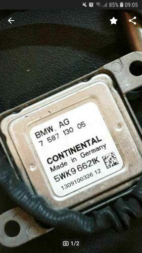

ich kämpfe schon länger mit gigantischem Verbrauch meines N43B16.
Er gönnt sich bei 2x 6km Fahrt in der Stadt ca. 13 l und auf der Landstraße mit Tempo 80 hinter dem Lkw ca. 7 l.
Der Motor selber läuft super, im FS steht lediglich "Denox Kat verschwefelt".
Zwar lässt er sich bei langer Ab Fahrt mit mindestens 110 km/h über 30 min regenerieren, aber es vergeht keine Woche und der Motor wechselt wieder vom sparsamen Magerbetrieb in den Homogenbetrieb mit oben genannter Fehlermeldung.
Rein zufällig bin ich hierauf gestoßen:
https://bimmerprofs.com/noxem-129/
Was haltet ihr davon? Die versprechen ja sehr viel. Wenn das wirklich funktionieren sollte, wäre ich diesen elenden Mehrverbrauch los.
Hat jemand Erfahrungen damit? Über 300 € Anschaffungskosten ist zwar erstmal viel, sollte sich aber sehr schnell armonisieren, wenn es wirklich funktioniert und er dann wieder ca. 1,5-2 l weniger verbraucht.

Habe gestern meinen NOXEM130 auch verbaut. Alles nach Anleitung, in R****gold die Adaptionswerte vom NOx-Sensor entfernt und dem Steuergerät mitgeteilt, dass es einen neuen NOx-Kat hat. Anschließend habe ich die Adaptionswerte, wie beim Verkäufer beschrieben, neu angelernt (drei Zyklen je 15 min zwischen 80 und 100 km/h bei 2000 bis 2500 Umdrehungen, anschließend 5 min im Stand im Leerlauf).
Mein Spritverbrauch ist um 2 Liter/100km zurück gegangen. Alle Fehlermeldungen bezgl des NOx-Sensors sind verschwunden! Wirklich top! Wenn das jetzt noch auf Dauer so bleibt bin ich echt begeistert. :)

Habe den Sensor bestellt für 315 €. Die Software zum Codieren und löschen der Adaptionswerte läuft jetzt endlich auch.
Mal sehen wann er kommt, dann wird er Anfang Januar eingebaut und dann melde ich mich mit meinen Erfahrungen.

Update: Der Sensor ist am WE gekommen. Leider musste ich heute beim Einbau mit der weiße Fahne wedeln.
Das Ding sitzt wie angeschweißt. Ich habe zunächst Rostlöser draufgesprüht, mit einem Heißluftgerät erwärmt und dann mit einem offenen Ringschlüssel und Verlängerung gedrückt.....nichts.
Nun ist der Sechskant rund.
Ich will mir jetzt eine große Rohrzange, mindestens 3 Zoll besorgen und mit einer Lötlampe noch mehr erwärmen.
Habt ihr sonst noch einen Tip für mich, wie ich das Ding losbekomme?
