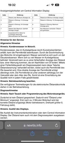

Hier steht alles was man wissen muss.
Hab extra nachgeschaut.
Der Ölniveausensor misst auch den Zustand des Öls und sendet es an das Motorsteuergerät.

Naja, aber wenn man das mal durchdringt, dann wird von dem Ölszustandssensor lediglich ein einziger Parameter gemessen - nämlich die elektrische Permeabilität. Der tatsächliche Zustand des Öls wird aber durch eine ganze Menge mehr Parameter bestimmt. Das ist also nur eine grobe Schätzung und auch nur wenn man da keine kritischen Maßstäbe anlegt.
Sie schreiben ja selber, dass bereits ein simpler Eintrag von Kondenswasser zu verfälschten Ergebnissen führen kann und ein korrekter Ölzustand und damit eine zuverlässige Berechnung des nächsten Ölwechsels nicht gewährleitet werden kann.
Veränderungen der Viskosität durch Alterung werden da z.B. überhaupt nicht erfasst. Und wenn zum Beispiel Rußeintrag die Permeabilität erhöht und Kraftstoffeintrag sie erniedrigt, dann könnten sich die beiden Wirkungen gegenseitig aufheben obwohl das Öl in zweifacher Hinsicht belastet ist.
Und wenn Ruß und Kraftstoff die Permeabilität beide in die selbe Richtung beeinflussen? Dann taugt das Ergebnis trotzdem nichts, denn der Einfluss der beiden Größen Ruß und Kraftstoff ist sicher nicht gleich groß und wenn ich zwei Unbekannte in einem Parameter habe, weiß ich nicht wie groß jede der Unbekannten ist. Also ich halten diesen Sensor für Mumpitz und die wirklich entscheidenden Größen, die das Steuergerät zur Berechnung des nächsten Ölwechsels heranzieht sind wohl nach wie vor die Zeit, die Kilometer und vielleicht eine Ölbelastungszahl die aus einem Intergral über die Motordrehzahl gebildet wird - kann ich nicht beweisen, aber alles spricht dafür.
