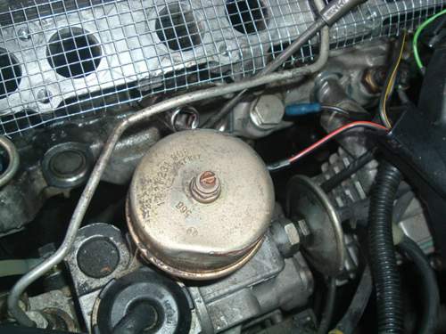

Themenstarteram 9. Mai 2017 um 14:48
Ich bin jetzt so weit, dass ich die Gluehkerzen #1, 2 und 5 draussen habe.
# 3 und 4 bereiten Probleme.
Es sind vermutlich die Russablagerungen am zylindrischen Kerzenschaft (und weniger festgefressene Gewinde), die die Kerze festhalten. Ich bekomme sie nur etwa 1/8 Umdrehungen in beide Richtungen gedreht; dabei knarzt es trocken.
Die Rostloesemittel und das Ballistol kommen an diesen Russ nicht hin und ich befuerchte, dass mit mehr Kraft, die GK abreisst.
Ausserdem:
Kann man diese Druckdose (?) (SW 27) vor der GK3 einfach abschrauben, so dass man den Steckschluessel besser (ohne Gelenkstueck) ansetzen kann?
Ciao
Ratoncita
Gk3-om-605
am 9. Mai 2017 um 15:31
Durch gefühlvolles hin und herbewegen kriegst du die Glühkerze raus, auch ohne dass sie abreißt.
Vorher den Rostlöser gut einwirken lassen; bei warmen Motor gehen die Kerzen auch besser raus.
Info zur Vorglühkontrolleuchte: Die leuchtet beim Erkennen einer oder mehreren defekten Glühkerzen nach dem Motorstart weiter. Es werden jedoch beim Vorglühen, obwohl die Kontrollleuchte aus ist, die intakten Glühkerzen mit Spannung versorgt. Des weiteren wird nach einem Kaltstart immer (egal ob eine Glühkerze kaputt ist oder nicht) für ca. 90s nachgeglüht, dies dient um den Motorrundlauf zu verbessern, sowie die Abgaswerte in der Kaltlaufphase zu verbessern.
Die Druckdose würde ich nicht anrühren.
