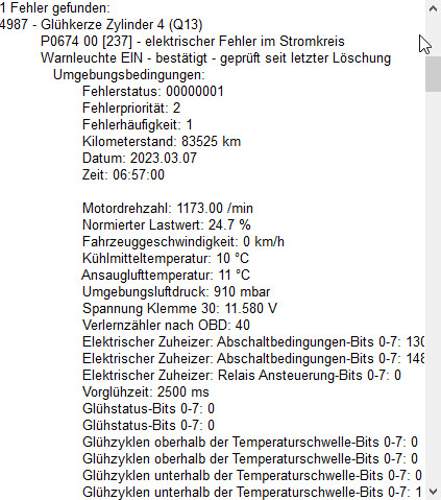

bei unserem Passat Variant (2,0 TDI, 150 PS, BJ 2016) leuchtet die Motorkontrollleuchte und im VCDS wird nach dem Auto-Scan der Fehler 4987 (Glühkerze Zylinder 4) angezeigt.
Habe mich schon ein bisschen eingelesen und schlau gemacht was den Wechsel und die Teile betrifft. Würdet ihr dann auch die Glühkerze wechseln oder könnte dieser Fehler auch noch eine andere Ursache haben.

Ich würde die 3 „günstigen“ tauschen, Keramikpaste nicht nur auf das Gewinde, sondern runter bis dahin wo sie sich wieder verengt, denn da backen die gern an!
Bei dem Kilometerstand wirklich auch die anderen?
Naja, so ne Kerze kostet nicht die Welt ( NGK so um die 10-15 Euro), eigentlich haste recht, man sollte sparen! Aber wenn eine kommt, werden die anderen nicht lange auf sich warten lassen(MJ 2016)! Wenn das wirklich eine defekte Kerze ist, denn bei mir war es auch schon das Kabel, aber bei ca.20TKm! Vielleicht kann man es auch abhängig machen vom rausdrehen, wenn sie gut raus geht kann man vielleicht noch warten, wenn sie zickt dann lieber alle raus, denn besser wird es sicher nicht! Aber wie es immer so schön ist, der eine hat so eine Meinung und der andere so!
Stimmt, bei den Preis geht es, da hast du recht! Aber die mit dem Sensor würde ich erst warten, bis sie wirklich fällig ist.
Ja klar, die mit dem Drucksensor kostet um die 90 Okken, da sollte man warten und hoffen, das sie wenn fällig auch gut raus geht!
