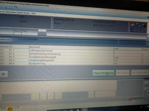

Vielen Dank für deine Antwort. Kraftstofffilter ist nagelneu und die Injektoren sind auch 6 generalüberholte drin. Also daran kanns nicht liegen und Fehlerspeicher selbst war nichts abgelegt und Glühkerzen. Aber habe mir sagen lassen dass die vielleicht nicht mehr so viel Leistung bringen sollten. Was mich heute nur verwundert sobald ich morgens die Standheizung anschalten und lass die 15 Minuten laufen springt das Fahrzeug tadellos an. Gibt es irgendwelche Möglichkeit wo man per odis die Glühkerzen auslesen kann?

Ich habe gestern Abend per odis wieder ausgelesen und es war kein Fehler hinterlegt was auf den Motor schließen lässt. Selbst bei den Messwertblöcke beim Vorglühen war nicht wirklich was auszulesen. Die Vorglühzeit hat sich beim Aktualisieren nicht verändert. Geh mal davon aus dass es daran liegt das der Motor warm war. Siehe Anhang.
Gruß Patrick

Welchen Sensor meinst du genau?raildruck ist ok.im stand ca 360 unter Volllast 1600 bar ca.
Wie steigt der Raildruck an? Der muß sehr schnell beim starten steigen. Nicht langsam mit jeder Umdrehung ein Stückchen
Temperatursensoren für die Einspritzung sind mindestens 2 verbaut. Wichtig sind Kühlwasser- und Außenlufttemperatur fürs anspringen.
Wie gesagt, es ist evtl. auch empfehlenswert mal eine RLM-Messung zu machen, oder zumindest die Leerlaufkorrekturwerte der einzelnen Injektoren mit dem Tester zu vergleichen

Danke für die antworten.der raildruck steigt schnell.die rucklaufmendge sollte stimmen da ich die injektoren vor einer Woche revidiert von bieberach bekommen haben.
Wo sitzen den die ganzen Temperatur Sensoren?
Die Temperatursensoren kannst du auch mit dem Tester aufrufen. Das geht viel einfacher als wenn du die jetzt suchst. Einfach erst mal auf plausible Werte testen.
Auch Luftmassenmesser, AGR, usw. Alle werte erst mal auf plausibilität prüfen.
Wichtig auch die Boardspannung
