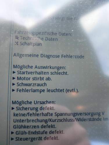

Moin,
ich bin ja eigentlich im Audi- und VW-Lager unterwegs, aber mein Kollege mit seinem Sternenkreuzer hat mir Mal sein Leid geklagt:
Seine Glühkerzenendstufe ist wohl hin und er bekommt für seinen Vierzylinder keinen neuen Ersatz, überall im Rückstand, selbst Mercedes bekommt nichts ran. Die würden, so sie denn dran kämen, was um die 250€ nehmen. Selbst gebrauchte sind schwer zu finden und dann fast genau so teuer.
Teilenummer: A6461532579
Beru GSE110
Jetzt ist der grundlegende Fehler wohl konstruktiv bedingt. Jedenfalls kommt einem das so vor, wenn man sich Mal durch das Internet wälzt und sich diverse Reparaturen der Dinger ansieht.
Um das Ding jetzt reparieren zu können ist es eigentlich erforderlich, dass der Wagen temporär ohne das Teil fahrbar sein muss.
(Ich darf Dremel, Feile und Lötkolben schwingen.)
Verlange ich da zu viel von dem Benz oder geht das?
Kommunikation zu dem Ding ist laut Tester wohl eh nicht möglich, fahren tut die Kiste aber.

Also das Ding einfach mal abstecken, aber laufen müsste der auch ohne, vor allem in der warmen Jahreszeit. Ich denke, du willst die MOSFET tauschen, dürfte die einzige Chance sein, das Ding zum laufen zu kriegen. Aber ein Tipp: Der OM 646 war auch im W203 und diversen anderen Modellen eingebaut. Von daher sehe ich eine Chance. Evtl musst du ein bisschen basteln und die Teile umbauen.

Bei dem 4-Zylinder und bei den Ami-8-Zylinder-Duramax-Dieseln sieht das prinzipiell genauso innen drin aus. Und bei den Dingern von BMW, die man für fast Lulu hinterher geworfen kriegt, ebenfalls.
In praktisch allen Videos, die ich dazu gesehen habe, waren immer die Alu-Drähte das Problem, bzw. das Symptom. Schuld sind eigentlich Vibrationen, die über die dicke Plus-Leitung von außen auf den Kontakt wirken und drinnen die Drähte abvibrieren. Also vermutlich zumindest.
Daher ist das für mich ein Konstruktionsfehler.

Ich sehe da kein generelles Problem. Der OM646 ist 10 Jahre alt, mindestens und hat gerne mal 250 oder 300.000km runter, da kann so etwas schon mal mechanisch sterben. Die lange Lieferzeit deutet ja auch darauf hin, dass es nicht so selten auftritt. Evtl machen die gerade eine Anpassentwicklung.
