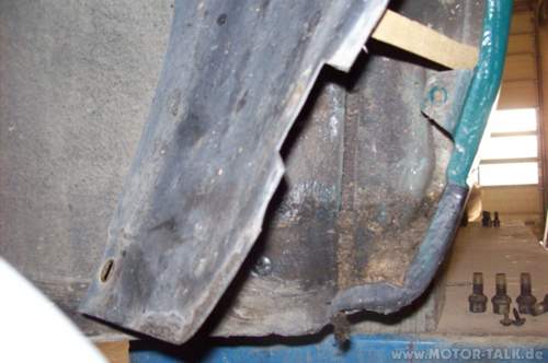

vor etwa 2 Jahren hat mein 96er Golf in Flashrot an den vorderen Kotflügeln direkt unterhalb der Zierleiste am Radlauf das Rosten angefangen... kein Wunder. Da hat sich hinter der Abdeckung 10 Jahre der Dreck gesammelt und richtig schön vor sich hin gegammelt. Hab das damals selbst "repariert". Abgeschliffen, rostumwandler drauf, grundiert und mit flashrot übersprüht, so dass man nichts mehr davon sehen konnte. Jetzt nach zwei Jahren gehts natürlich wieder los... Winter...Salz... weiß jemand, ob es ein Reparaturblech gibt und wo ich das bekomme? Deshalb den kompletten Kotflügel austauschen und lackieren zu lassen find ich schon etwas heftig.

würde an deiner Stelle versuchen nen guten gebrauchten Kotflügel,möglicht noch in der originalen Farbe zu bekommen. Ein Reparaturblech gibt es soweit ich weiß nicht,beim vorderen Kotflügel ist es viel einfacher einfach den Kotflügel komplett zu tauschen. Falls es keinen gebrauchten gibt kauf dir nen billigen nachbau und 2 Dosen Lack ;)

hab mit einer Schleifmaschine alles unterhalb der Zierleiste abgeschliffen, bis das blanke Metall übrig war. Auf einer Seite war sogar schon ein kleines Stück durchgerostet. Rostumwandler drauf, dann gespachtelt. Das Loch musste ja zu gemacht werden, bzw. Unebenheiten weg....danach mit Schmirgelpapier abgeschliffen für eine glatte Oberfläche. Trocknen gelassen, die Stelle rundherum abgeklebt und mit der Sprühdose überlackiert. Das ganze hat ne Weile gedauert. vorallem weil man den Lack danach richtig gut trocknen lassen muss. Zum Schutz hab ich danach von innen noch Wachs drüber gesprüht. Falls dein Kotflügen nur oberflächlichen Rost hat und sonst soweit intakt ist, solltest du irgendwo unten ein Loch hineinbohren, damit die ganze Suppe, die sich immer hinter der Abdeckung sammelt in Zukunft abfließen kann...
Ein Bekannter hat mir damals allerdings geraten mich nach einem Reparaturblech umzusehen, das man direkt anschweißt. Ein solches Reparaturblech scheint es wohl leider nicht zu geben. Ich überlege mir gerade, ob ich mir einen Repro-Kotflügel besorge und "aus zwei mach eins" versuche... mal sehen...

Hatte mein Auto am Samstag auf der Hebebühne und festgestellt, die Kotflügel gammeln beide inzwischen so sehr, dass sie nicht mehr zu retten sind. Lasse mir für 280 EUR zwei neue Kotflügel lackieren, mach in beide unten ein Loch rein, damit die Suppe in Zukunft ablaufen kann die für das ganze verantwortlich ist, bau die hin und Ruhe ist! hoffentlich.

Das ist wohl wirklich ein Golf-Problem. Ich vermute da wird sich irgendwo Feuchtigkeit halten und die Türe rostet von innen nach außen. Ich schau immer, dass sich an der unteren Türkante kein Dreck hält und sprüh die regelmäßig nach dem Waschen mit Konservierungswachs ein. Keine Ahnung obs was hilft?! Wenn du alles richten lässt würde ich danach vielleicht über eine Hohlraumversiegelung nachdenken. Darf ich fragen wieviel dich das alles gekostet hat bis jetzt?
