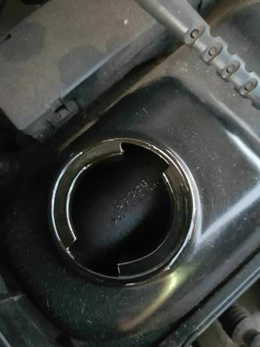

Hallo Zusammen,
bei meinem Golf 3 Europe, Baujahr 1996 stieg die Temperatur, weswegen ich in die Werkstatt fuhr.
Hier erhielt ich die niederschmetternde Nachricht, dass die Reparatur sich nicht mehr lohnen würde. Er könnte zwar ein neues Thermostat einbauen, aber er würde auch Öl verlieren, (der Kühlwasserbehälter ist voller Öl), der Zylinderkopf ist defekt, sowie alle Schläuche und die Wasserpumpe. Alles in allem über 1000 Euro.
Ich muss dazu sagen, ich war zum ersten Mal in der Werkstatt, da meine eigentliche zu hatte. Hatte überlegt da noch hinzufahren, aber der Herr von der Werkstatt meinte, er würde gar nicht mehr fahren, eben wegen dem Wasserverlust und der Temperatur, sprich ich komm vielleicht gar nicht in der Werkstatt an.
Da ich unheimlich an dem Auto hänge, aber nicht gerade über viele finanzielle Mittel verfüge, hatte ich mir überlegt, einen Schrotthändler zu fragen, ob der mir vielleicht die Ersatzteile billiger besorgt und einbauen kann. Wobei ich noch sagen muss, ich befürchte, dass es vielleicht auch noch ein Motorschaden ist.
Was ist eure Meinung? Lohnt sich das?
Danke im Voraus für eure Antworten.
Viele Grüße
Simone

Kannst du und mal ein Foto schicken, was den Ausgleichsbehälter von innen zeigt

Beim Wechsel der Kopfdichtung und des Zahnriemen auch Keil- und Keilrippenriemen ersetzen. Wenn man den Kopf schon auf hat, dann würde ich auch die Ventilschaftdichtungen ersetzen, falls nicht vor Kurzem erst erfolgt ist.
@Mone2408 schrieb am 1. November 2020 um 20:02:59 Uhr:
... sowie alle Schläuche und die Wasserpumpe...
