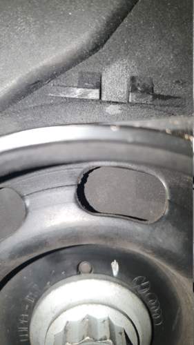

Ich habe vor einigen Wochen an meinem 4er Golf den Zahnriemen getauscht. Nun habe ich den Fehler im Fehlerspeicher, Nockenwellensensor (G40) signal zu hoch. Habe bereits die Leitungen gemessen und einen neuen(Valeo) Sensor verbaut.
Fehler bleibt aber da. Motor ruckelt teils und springt nie beim ersten mal an.
Ich vermute dass ich eventuell die Steuerzeiten nicht richtig ei gestellt habe.
Jetzt zu meiner eigentlichen Frage.
Bekommt man das Rad von der Kurbelwelle auch ab ohne dass man oben im Motorraum (Motorlager etc) wieder abbauen muss? Wäre für Hilfe dankbar ;)
Schönen Abend euch noch
Grüße Michi

Es sollte ausreichen die Riemenscheibe zur Gegenmarkierung auf der unteren Zahnriemenverkleidung auszurichten, dann die obere Verkleidung entfernen und die beiden Bohrungen an den Nockenwellenrädern prüfen. Eventuell hast du an der Kurbelwelle die 2V/4V Markierung nicht beachtet.

Was hat es mit der 2V/4V Markeirung auf sich?

Das hier wollte ich eben nochmal überprüfen ob das stimmt.
Screenshot-20230705-195731-adobe-acrobat
Genau, der angeschrägte Zahn muss zur 4V Markierung passen (alternativ die Kerbe in der Riemenscheibe zur Plastikverkleidung unten) sowie beide Bohrungen an den NW Rädern.
Themenstarteram 5. Juli 2023 um 18:20
Ok ja das prüfe ich morgen nochmal. Zusätzlich habe ich gerade gelesen, dass auch nur der obere kleine Zahnriemen um die Nockenwellen um ein Zahn verschoben sein kann?! Ich habe aber als ich den montiert habe die Nockenwellen auch abgesteckt gehabt. Ob jetzt unten bei der KW dann auf OT stand weiß ich grade nicht. Spielt das eine Rolle?
Natürlich spielt das eine Rolle, jedoch hat nur eine Nockenwelle den Sensor und diese wird nicht zur Kurbelwelle passen.

Die ersten Baujahre der 1.4/1.6 16V hatten Probleme mit dem Kunststoff der Spannrolle für den NW Riemen. Diese brach und konnte die Spannung nicht halten. Meist leuchtet dann auch die MKL und die Kurbelwelle springt einen Zahn. Hatte ich auch bei meinem AUS von 2001. Einen Schaden durch aufsetzen der Ventile kenne ich dabei nicht. Also nochmal in Ruhe die Steuerzeiten korrigieren, wird schon werden.

@Tom ich habe nicht schlampig gearbeitet. Ich denke darüber nach weil ich wie gesagt seit ein paar Wochen den Fehler vom Hallgeber habe, und Fehler Zuordnung KW-Sensor /NW-Sensor "falsche Zuordnung".
Und wie gesagt habe ich bereits die Kabel am NW Sensor geprüft, sowie auch einen neuen Sensor verbaut.
Ich könnte jetzt nur mal noch den KW Sensor prüfen
