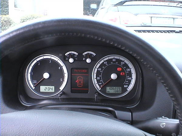

Hallo ich fahre einen Golf 4 1,8l wollte mal fragen wie es bei dem Auto mit der Endgeschwindigkeit aussehen müsste!!! Weil bekomme höchstens 160kmh drauf un die Drehzahlen sin dann kurz vorm roten Bereich........???? Wäre nett wenn mir jemand da weiterhelfen könnte

natürlich en schalter..... hatte den schon mal in der werkstatt den auslesen lassen die haben gemeint sie könnzen nix feststellen
Dann solltest du wirklich mal einen Gang höher schalten.
Im Golf 4 gibt es nämlich keinen Benziner, der im 5. Gang bei 160 kurz vorm roten dreht.
Beim 1,4er ist das aber im 4. Gang der Fall.
Aber mit dem 1,8er schafft man 160 kurz vorm roten nichtmal im 4. Gang.
Entweder deine Kupplung ist ganz massiv im Eimer oder du musst echt mal in den 5. schalten.
Anders kann ich mir das ehrlich nicht vorstellen.
Hast denn manchmal Drehzahlanstieg ohne Beschleunigung, obwohl Gang drin und Fuß ganz von der Kupplung, wenn du Gas gibst?
Das muß einen anderen Grund haben als den LMM, ist doch logisch.
Wenn der Tacho 160 anzeigt, dann darf die Drehzahl beim 1.8er nicht kurz vor´m roten sein.
Das geht nicht.
Wieviel hat denn der Wagen an Km runter. Wie wurde er bis jetzt bewegt? Viel Stadt?, viel BAB?
ja klar weiss ich das der golf en 5 gang benutze sehr oft........ das mit dem drehzahlanstieg konnte ich noch nit feststellen..... oder ich sollte mal zu einer anderen werkstatt fahren
der golf hat jetz so 100000km runter......... würde mal sagen fahren ihn in der woche viel stadt un am wochenende autobahn.....
