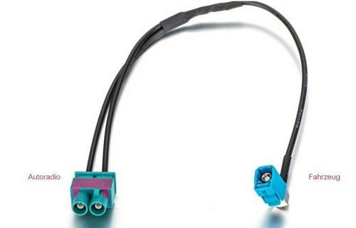

Hast du in deinem Golf 6 irgend eine Art Adapter für den Radioempfang benötigt?
Wenn du vorher das RCD210 drin hast, passt der Radio Stecker direkt. Bei allen anderen hast du einen Doppel Fakra Stecker im Auto, das RCD330 hat aber nur den einzelnen Fakra Anschluss. Bei Amazon gibt es Y Fakra Adapter dafür.

Drinnen habe ich ein RCD510 also denke ich, dass ich einen Adapter brauche.
Passt dieses hier, oder brauche ich einen Umgekehrten?
https://www.amazon.de/.../ref=sr_1_4?...
EDIT: Laut Rezensionen passt der Adapter!
Der Adapter ist tatsächlich passend, habe den gleichen verwendet.
Sicher, dass das der richtige Adapter ist? :confused:
In der Bildbeschreibung ist ein Doppelstecker für das Radio und ein Einzelanschluss für das ankommende Antennenkabel. Auch im Text steht.....
Radioseitig Doppel-Fakra ( gewinkelt/ männlich ), Fahrzeugseitig 1x Fakra( gewingelt/ weiblich ).

@Jubi TDI/GTI schrieb am 17. April 2018 um 10:54:20 Uhr:
Demnach ist das doch ein Adapterkabel für den Wechsel von einem RCD210 auf ein Radio mit Doppel-Fakra.
Wie gesagt, jemand hat in den Rezensionen geschrieben
"Habe ich gekauft für mein RCD330+, funktioniert super"
Der Doppelstecker ist männlich und geht in den (im Auto fest verbauten) weiblichen Doppelstecker. Das weibliche einzel Ende geht auf den männlichen Stecker am RCD330. Das macht schon Sinn so und hat bei mir schon drei mal gut funktioniert :D
