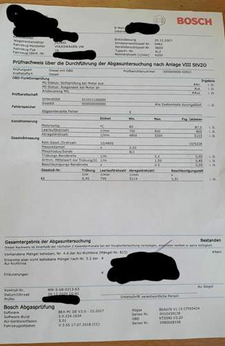

Ich habe einen Golf V GT Sport 2,0 TDI 170 PS BJ 2007 Motorcode: BMN
Ich war am Mittwoch beim TÜV und ich bin leider bei der AU durchgefallen.
Der Prüfer hat denn Motor hochgejagt also mit der Drehzahl und dann kam eine Wolke aus dem Auspuff die leicht bläulich war.
Der meinte dann boaah das stinkt der Motor verbrennt Öl und hat die AU abgebrochen.
Jetzt muss ich denn Mängel bis zum 25.1.2021 beheben.
Ich fahr Montag zu ner Werkstatt und erläutere dennen mein Problem.
Ich wollte mich davor schonmal informieren was es sein könnte das der Motor Öl verbrennt?Hab da leider keine Ahnung davon.
Bei normaler Drehzahl hab ich das nie gemerkt da war der Qualm nie bläulich nur jetzt wo der Motor hochgejagt wurde habe ich es zum ersten mal gesehen.
Ich hatte auch nie Ölverlust so das ich Öl nachkippen musste oder ähnliches, war alles ok.
Und leider wurde auch bemängelt das der Trübungswert zu hoch ist (Siehe TÜV Bericht).Bei der AU vor 2 Jahren hatte ich nen Trübungswert von 0.26 und jetzt 6.65. Hab mich beim Wert erschrocken.Ich geh mal davon aus das der Wert so hoch ist weil dann Öl in denn Abgasen mit herauskommen wenn der Motor Öl verbrennt.
Ich würde mich sehr auf Tipps und Hilfe von Euch freuen.
Ich hab Euch mal denn TÜV Bericht mit hochgeladen.

Hätte man den vorher richtig warm gefahren und mal freigeblasen wäre das sicher nicht schlecht gewesen.
Vorm TÜV habe ich denn Wagen ca halbe Stunde auf der Autobahn warm gefahren.
Warm fahren war ja schon mal nicht verkehrt.
Wieviel Öl verbraucht der Motor denn zwischen den Ölwechseln?

Da du ja wohl sonst keine Auffälligkeiten hast würde ich es so machen.
Fahr den Tank leer, Tank ultimate Diesel und ab auf die Bahn. Und dann mal richtig Feuer geben.
Du hast ja wahrscheinlich DPF drin ..
Lass das Auto mal richtig laufen.

Mal bisschen vollstoff geben und mit Drehzahlen kurz vorm Begrenzer fahren und auch mal in den Begrenzer treten. Dann müssts normalerweise hinhauen, 3000 rpm reichen da eher weniger. Also auch nicht Richtung 4000 treten sondern eher an die 5 So machen wirs in der Arbeit, dann klappt’s in der Regel... Nicht gerade Motorschonend, aber die alten Diesel brauchen das leider manchmal... Natürlich am besten direkt vor der AU.

Fahr den mal ne weile auch wenn es sein muss im 3 Gang bei 4500 Umin dann testen, der Bläst dann auch den Zores aus dem Auspuff. Oder fahr in eine Freie-Werkstatt sag denen HU machen und nenn das Problem. Die haben da schon mal gute Ideen.
Ähhh du weisst schon das dein Motor beim Trübungstest gnadenlos in den Begrenzer gejagt wird und es ausbrüllt ? Trete den mal 100km richtig über die Autobahn... Dann besteht der das sicher.

Wenn der Motor Öl verbrennen würde gäbe es auch feststellbaren Ölverbrauch.
Aber du schreibst ja daß das nicht der Fall ist.
