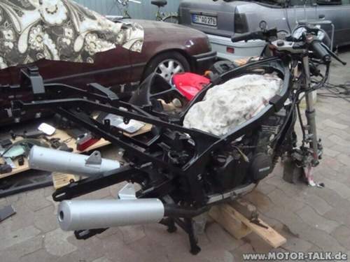

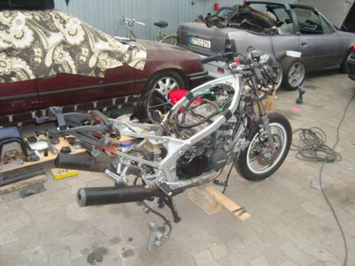

Bin nun auch schon seit ca 2 wochen an meinem Moped bei.
Hab nun den größten teil auseinander und schon ein paar dinge erneuert.
Nun bin ich gerade dabei die verkleidungen zum lackieren vor zu bereiten.
Unterandere muß ich noch :
Reifen vorne hinten neu hohlen
Sitzbank neu beziehen
2 Neue Blinker brauche ich noch " worden mir abgefahren"
Einen deutschen Tacho,KM/H statt Milen
Lackieren
Den Deckel vom Kühler tauschen
Einen Spiegel neu
Gabelöl simmerring erneuern
Kupplungshebel muß neu
und meine Züge ölen.
Gemacht habe ich bislang:
Alles sauber und den rahmen mit farbe etwas aus gebessert
Neue Vergaser Batterie :) Dank die Mopedsammler
Batterie ist neu
Luftfilterkasten modifiziert,damit das mal alles etwas einfacher geht mit den Gummis zwischen Gaserbank und kasten ;)
Kerzen und kable neu sowie die stecker
Nun hab ich aber noch 2 - 3 dinge die mir kopfschmerzen machen.
Das Gabel Öl bzw den simmerring zu wechseln,ist das für einen der das noch nie gmacht hat,möglich es selber zu machen?
Hab da schon einiges drüber gelesen,allerdings hört sich das alles sehr kompliziert an.Bei mir drückt es aus dem rechten raus.
Meine Züge lassen sich alle sehr schwer ziehen,auch gas,joke usw,geölt hatte ich sie schon einmal,dennoch gab es nicht den super erfolg und das gas muß ich jedesmal selber wieder zurück drehen,es ist auch nichts eingeklemmt,hat da wer nen Trick?
Meine Kupllung,greift auch nicht von selber,wenn ich nicht den Kupplungshebel nach dem einkuppeln,mit der hand zurück drücke,dort habe ich unten am motor schon federn zwischen gebaut,aber das hilft auch nicht wirklich weiter,und der zug flutscht wie sau,wenn ich ihn ausgebaut habe,was kann das sein?
Meine sitzbank sieht aus,als wenn ne maus mal hunger hatte,ne neue ist mir zu tuer,hat schon mal wer eine selber bezogen?Gibt in der bucht ja diverse sachen dafür.
Mein moped hängt hinten ziemlich durch,zumal wenn 2 mann drauf sind,gibts für das moped so ne art höherlegungesatz?
Ich werd ma bilder machen,damit mann die vortschritten und die problematiken so einwenig sehen kann .
