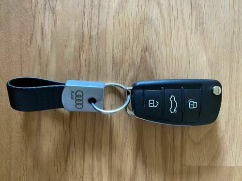

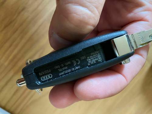

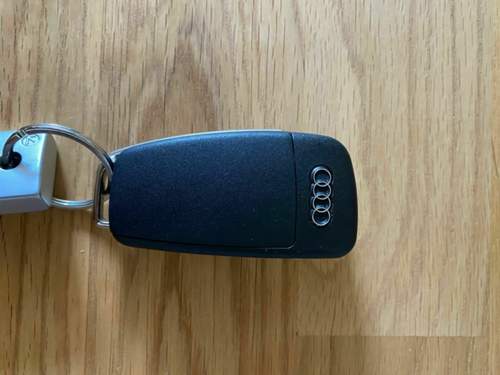

Um was zu der Funktion LS-STG sagen zu können muss man wissen ob das Fahrzeug einen Komfortschlüssel hat.
Wenn nicht dann übernimmt das LS-STG die Klemmensteuerung und teil die über den Komfort -CAN den anderen STG mit.
Themenstarteram 11. August 2020 um 9:50
@TT-Eifel schrieb am 11. August 2020 um 11:45:30 Uhr:
Hm was ist ein Komfortschlüssel ? Ich kann Tasten halten und es öffnen sich Pano und Seitenscheiben ...
Hast du ein Zündschloss? Dann kein Komfortschlüssel
Hast du ein Startknopf in der Mittelkonsole, dann Komfortschlüssel
Themenstarteram 11. August 2020 um 10:10
Ich habe ein Old-School Zündschloss ....
