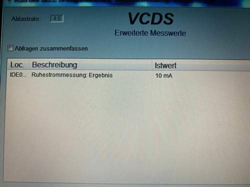

ich habe an meinem Audi A3 8V die GRA/Tempomat nachgerüstet, ich habe mein Auto meistens an einem Erhaltungslader und nun schon irgendwie das Gefühl gehabt das es sehr lange dauert bis das Ladegerät "Voll" anzeigt seit die GRA verbaut ist. Nun stand das Auto paar Tage und nun ist die Batterie entladen (ohne Erhaltungsladegerät)
Ich vermute hier einen Zusammenhang zum Lenkstockhebel und dem daran angeschlossenen Steuergerät.
Ich kann den Ruhestrom mal messen, aber der wird zu hoch sein, einen anderen Grund kann es für die Entladung nicht geben.
Wie kann ich prüfen ob alle Steuergerät in diesen CAN Sleep Modus wechseln? Mit VCDS wird es wohl kaum gehen da ich dafür ja die Zündung einschalten muss ???

Ist die GRA über SVM freigeschaltet worden?
Wenn Fremdverbau erkannt wird kann sein das der Datenbus ständig wach bleibt und die Batterie leer gesaugt wird.
Messen kann man das mit einer Stromzange oder mit Odis in einer GFS.

Ist bei Audi freigeschaltet worden, ich habe das Problem entweder seit der Freischaltung oder seitdem der Lenkstockhebel verbaut ist, da lagen 2-3 Tage dazwischen, ich kann leider nicht sagen ob das Problem in dem Zeitraum schon war.
Ich habe morgen eine Stromzange, dann messe ich den Ruhestrom nach. Der wird aber 100% zu hoch sein und es legt sich wohl mindestens 1 Steuergerät nicht schlafen.
Ich probiere dann mal aus ob sich etwas ändert wenn man den Lenkstockhebel für die GRA in Position 0/AUS stellt mechanisch. Das gab es hier wohl mal bei einem T5 im Forum.
Die Batterie habe ich nun abgeklemmt und hängt an einem dicken Bosch Ladegerät, damit ich hoffentlich gleich nochmal losfahren kann. NERVT so ein Fu**.

Mein Plan wäre mit der Stromzange morgen den Ruhestrom messen, vorbereiten würde ich dafür die Haubenschlösser verriegeln, Seitenscheibe runter, KFZ abschliessen ggf rein klettern und Sicherungen ziehen. Mit F9 anfangen die ist für das STG der Lenksäule/Lenkstockhebel.

Um was zu der Funktion LS-STG sagen zu können muss man wissen ob das Fahrzeug einen Komfortschlüssel hat.
Wenn nicht dann übernimmt das LS-STG die Klemmensteuerung und teil die über den Komfort -CAN den anderen STG mit.
@TT-Eifel schrieb am 11. August 2020 um 11:45:30 Uhr:
Hm was ist ein Komfortschlüssel ? Ich kann Tasten halten und es öffnen sich Pano und Seitenscheiben ...
Hast du ein Zündschloss? Dann kein Komfortschlüssel
Hast du ein Startknopf in der Mittelkonsole, dann Komfortschlüssel
Ich habe ein Old-School Zündschloss ....
