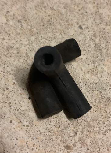

kann mir jemand sagen wo ich solche Eckverbinder bekomme? 2 von denen sind mir zerbröselt.
Ich hätte den gefunden: https://www.autodoc.de/.../20457439?...
aber der ist nicht lieferbar.
Gibts da keine Alternative? Entweder nur die Eckverbinder oder der komplette Schlauch.
