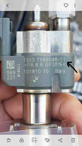

Sind das noch die ersten Injektoren ?
Falls JA, dann auf jeden Fall raus damit und erneuern auf Index 11.
Vorher wirst du wohl keine Ruhe in den Motor bekommen.

Ja sind noch die ersten. Würdest du die am besten bei BMW selber bestellen ? Bzw. würdest du die erst prüfen und dann tauschen, oder alle 6 Stück neu?

Wenn der dann immer noch so bescheiden läuft und nach Benzin stinkt würde ich die Injektoren überprüfen..... Vor allem ob alle Injektionen den Index 11 haben.
