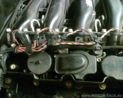

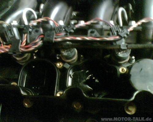

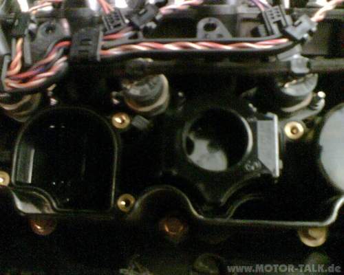

Ich habe mal ein paar Bilder von meinem Wagen angehangen. Entschuldige die Qualität, war in Eile und das Handy ist alt.
Von vorne: Alte Entlüftereinheit montiert. Alte Entlüftereinheit demontiert. Neue Entlüftereinheit z.T. montiert: Mit guten Augen erkennbar ;-)) die Dichtungen und rechts die "Zykloneinheit" der Entlüftereinheit.

Ich meinte aber an dem Deckel - bei meinem E46 330d hatte ich immer noch einen Papierfilter dabei den ich in den Deckel einbauen mußte - der lag auch immer bei einer neuen Entlüftereinheit dabei - bei dem Deckel den ich nun für den E61 gekauft habe liegt dieser blaue Filter nicht bei und der "freundliche" sagt - "ja das ist nun so, es kommt nur ein neuer Deckel drauf" und das kommt mir komisch vor....
der neue Filter arbeitet anders!
Dieser funktioniert ähnlich einer Zentrifuge, wobbei der "alte" Filter einfach nur per Filterelement das Öl trennt/ abscheidet.
