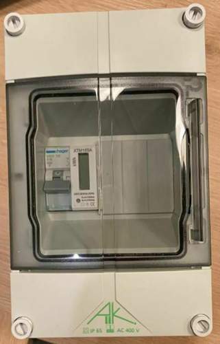

Außerdem habe ich mir die Leitung und Sicherung im Keller mal angeschaut. Die Kabel wurden anscheinend mal erneuert. Den Durchmesser des Kabels konnte ich jedoch nicht herausfinden. Es hat aber einen Außendurchmesser von ca 10mm. Anbei noch ein Foto von der Sicherung. Diese ist anscheinend bis 16A abgesichert (wenn ich es richtig verstanden habe)
Leitung
Sicherung

die Lader im Auto haben mindestens 0,95 cos phi. Wenn es denn mind. 2,5mm² sind, hast Du Glück. Ich könnte mir das durchaus vorstellen, weil die Absicherung mit kombiniertem Fi/LS vorschriftsmäßig gemacht wurde.
Du kannst den Fi/LS vom Foto ja abschalten und in der Garage die ankommende Leitung messen. Aber nur, wenn Du weißt, was Du machst und es kannst. Die Kupferlitze bei 2,5mm² hat ca. einen Durchmesser von 1,67mm.
Im Golf meine ich kannst Du auch einstellen, das es mit 6A läd. Dann sind aber wiederum die Ladeverluste größer. Einfach ausprobieren und messen. Viel Glück.
Gruß Ulli
