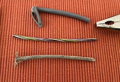

Der eigentliche Auslöser ist ein abgebrochenes Kabel im Verteiler meines Käfers. Das ist eine flexible Litze (ich glaube im Original geflochten und nicht gedrillt), ca. 4..5 cm. An beiden Enden runde Ösen. Aber auch mindestens ein Flachstecker an der Zündspule sitzt sehr locker. Den habe ich provisorisch enger gebogen. Da ich aber gar keine Flachstekcer, Ösen, Schrumpfschläuche und auch kein Werkzeug dafür habe, dachte ich an ein günstiges Set. Ich brauche sicherlich keine Hunderte Teile. Bin kein Profi, der das 8 Stunden pro Tag macht. Ich kann mir auch leisten mit der Zange vorsichtig umzugehen, muss sie nicht werfen und kann auch meditativ eine Ader langsam crimpen. Daher sehe ich keine Notwendigkeit für eine teure Knipex.

Mal so als Ratschlag für das flexible geflochtene Kabel im Verteiler.
Hier hat sich Entlötlitze bestens bewährt.

Das ist ein Super-Tipp, danke! Mir war die Existenz einer Entlötlitze völlig unbekannt. Reicht mir den Vergaser 1 mm oder lieber 2 mm?

Nimm 1,6 m/m,oder1 m/m , 2m/m könnte zu stark sein und die Verstellplatte hemmen..
Ich crimpe die übrigens nicht sondern nehme die farbigen /rot) Billigringösen und löte die ein.
Natürlich die Isolierung von der Ringöse entfernen.
