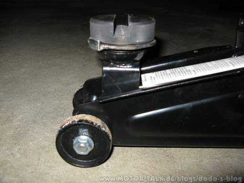

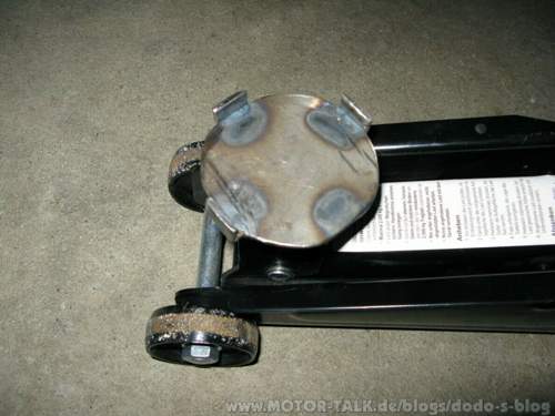

Hat dein Wagen zur Aufnahme des Hebers unten so eine Falz? Wenn ja, würde ich auf die Auflagen ganz verzichten und den Wagenheber wie hier modifizieren:
https://www.motor-talk.de/.../...n-rangierwagenheber-t5837127.html?...
Damit ist sichergestellt, dass die Falz nicht auf dem Gummi verrutscht. In die "Kuhle" habe ich noch ein Stück alte Gummifußmatte reingelegt und fertig.

Deshalb habe ich ja geraten, den Wagenheber wie auf dem verlinkten Beitrag weiter oben "zu schlitzen", dann nimmt der Schlitz die Falz auf.
Die Falz selbst ist so robust, da verbiegt sich nix, selbst wenn sie plan auf einem Gummiteller aufliegt.

Eben. Wenn ich in die Mietwerkstatt fahre, hebe ich das Auto auch an diesen Punkten mit der Hebebühne an, und da ist bei beiden Fahrzeugen nix verbogen. Allerdings sind an den Hebebühnen breite Gummiteller, da liegt eine größere Fläche auf als bei so einem kleinen Rangierwagenheber. Daher kann ich mich nur wiederholen, nimm den "inneren" Teller raus und mach mit der Flex links und rechts einen Schlitz rein, und den dann direkt an der Falz positioniert. Dann verbiegt sich nix, und der Wagenheber "haut nicht ab".

Das Thema "Gummieinsatz" habe ich schon hinter mir, extra einen bei ATU gekauft und schön gefräst, nach zweimal heben war er "durch". Dem Falz passiert auch ohne Gummi nix, wenn man den Schlitz bis auf die Auflagefläche des Wagenhebers runter macht, dann liegt der Falz schön plan auf.

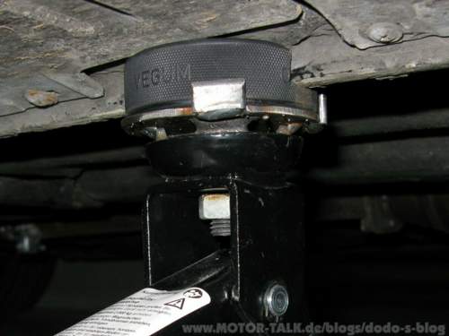

Du kannst auch einen Eigenbau anfertigen für die Aufnahme. So habe ich es gemacht für die Falze an meinem Auto. Mir würde nie und nimmer einfallen, direkt und ohne Zwischenlage den Metallteller eines WH an den Falz des Autos anzusetzen. Selbst wenn der Falz das mitmacht und sich nicht verbiegen sollte, so besteht dennoch die Gefahr, den Lack/Unterbodenschutz zu beschädigen. Im Anhang ein paar Bilder meiner Aufnahme aus Holz/Hartholz und Gummituchauflage. Funktioniert einwandfrei.

Man könnte auch einfach ein Stück Antirutschmatte dazwischen legen, aber das wäre wohl zu einfach.
