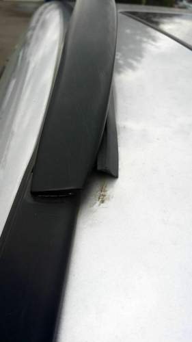

Hallo Gemeinde,
die Gummidichtungen meiner Dachreling am 210 Kombi BJ2002 lösen sich auf. DB hat und bekommt auch keine mehr. Motointegrator.de leider auch nicht.
Die Teilenummer ist
A210 849 04 98
DB-Bezeichnung ist
Unterlage Teilesatz
Weiß jemand Rat? Oder kann man sich irgendwie behelfen, z.B. mit Acryl oder so?
Vielen Dank im Voraus
Richie

Das Problem hatte ich vor ein paar Monaten auch..
Die Teile sind scheinbar wirklich nicht mehr aufzutreiben.
Meine Lösung war dann pragmatisch: ich habe das Gebrösel entfernt und die Spalten mit schwarzem sanitär Silikon ausgespritzt, die Kanten sauber geglättet und nun sieht es wieder super aus und ist dicht!
Selbst die südportugiesische Sonne konnte der Sache bisher nix anhaben..
Vielleicht ist das ja auch ne Lösung für dich, zumal man sich dabei den aufwendigen Dachhimmel- und Reling Ausbau spart..
Bei einem Ausbau ist zudem zu beachten, dass die Airbags raus müssen. Das mit dem Silikon ist ne prima Idee @bfr123. Danke.
Haste 'n Foto?

Ja, so hatte ich mir das gedacht.
Wie hast das genau gemacht? Ist dann nicht nachher das halbe Dach verschmiert? Überschüssiges Silikon kannst aufm Dach ja nicht so einfach mit nem Cutter wegschneiden - dann kannst anschliessend das Dach neu lackieren.
Hast Du nen besonderen Grund für Silikon? Wäre Acryl auch gegangen?
Komischerweise sind die auf der Beifahrerseite in deutlich schlechterem Zustand.
Grüße nach Süd-Portugal und vielen Dank
Richie

@twinpilot schrieb am 28. März 2018 um 12:16:45 Uhr:
Hallo, sollte halt möglichst Uv-beständig sein und dann halt abkleben beim anbringen. Gruß, Wolfgang
Der Trick mit Silikon ist: Spüli! Damit und dem Finger kannst du super arbeiten..
Es gibt im Baumarkt auch kleine Spachtel aus Plastik. Damit kann man verschiedene fugenarten ziehen..
Da braucht es kein Cutter Messer..
Ich schau mal ob ich ein gescheites Foto hinbekomme..

Jau der Essig ist aber nur in dem Silikon welches gegen Schimmelbildung geschützt sein muss. Es gibt auch Silikon ohne Essig drin.

hatte das gleiche Problem und ging damit in eine KFZ-Lackiererei, perfekt gemacht. Die haben die richtigen Materialien und wurde sehr günstig gemacht (Kaffeekasse)

Silikon ist nicht überlackierbar und nicht UV beständig.
Nehmt doch einfach "Pantera". Ist auf PU Basis. Damit werden im Fliugzeugbau und Bootsbau Teile auf immer und ewig verklebt. Ist überlackierbar, schrumpft nicht und absolut säurefrei.
Wir haben im Bopotsbau damit sogar angerauhte Nirobleche mit Holz verklebt.
Und UV beständig sollte es im Bootsbau ( Außenhaut von Segelbooten) schon sein.
Wird übrigens auch zum Verkleben von Teakstabdecks und Verfugen der Stäbe bei Kreuzfahrschiffen genutzt. Und die sind nicht gegen UV geschützt.
Kostet ca. 18 Euro die Kartusche.
