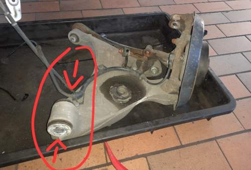

nachdem ich von meinem Audi A4 Avant, 1.9 TDI, B6 Bj.12/2002 (420.000 km) meine Stoßdämper der Hinterachse wechseln muß, habe ich dabei festgestellt, dass auch die Querlenker defekt sind.
Die grün markierten Teile habe ich mir besorgt und habe die Achse auch gestern ausgebaut.
Jetzt habe ich festgestellt, dass auch die anderen Lager im Achsschenkel nicht mehr so gut sind. Sie würden aber evlt. noch ein paar km gehen.
Sollte ich die rot markierten Lager auch gleich mit wechseln, weil ich alles ausgebaut habe?
Kann man diese einzeln wechseln? Werden diese "nur" aus- und eingepresst?
In 7zap wird aber nur der gesamte Achsschenkel angezeigt und nicht die Lager einzeln.
Gibt es diese auch einzeln?
Welche Teilenummern wären das?
Sind das dann alle Lager, welche gewechselt werden könnten?

Themenstarteram 1. August 2023 um 11:26
Habe diesen Reparatursatz gefunden. Passt dieser?
Auf dem Bild sind 5 Lager. Kann es sein, dass die zwei gleichen Lager in eine einzelne Buchse müssen (von jeder Seite eins)?
Ja, ein Lager ist von beiden Seiten gepresst und man bekommt es deswegen kaum raus.
Themenstarteram 1. August 2023 um 20:14
Wie bist du vorgegangen?
Habe ein Video gefunden, wo an beide Seiten der Überstand erst abgesägt wird.
Dann werden die Lager mit einem Silentlager auspresswerkzeug heraus gedrückt. Das habe ich aber leider nicht. in der Nachbarschaft hätte einer eine Presse.
Gehen die anderen Lager auch so schlecht raus?
Habe auch die Überstände abgesägt und es dann mit diesen Auspresswerkzeug (Koffer mit 3 Gewindestangen und verschieden großen Aufsätzen) ausgezogen.
Das hintere obere Lager und das Lager am Radlagergehäuse ging soweit ich noch weiß.
Das unter Lager am Lenker war für mich ein Problem da für die Gewindestangen mit Aufsatz zu wenig Platz ist.
War ne Drecksarbeit aber evtl. geht es mit ner richtigen Presse besser.
Merke dir aber wie die Lager eingebaut waren, ich meine dass sie eine Einbaurichtung haben. Soll heißen dass die Lager verschieden lange "Überstände" haben, das siehst du wenn du sie da hast.

Themenstarteram 4. August 2023 um 16:17
Bin gerade mitten drin und versuche mich darin, die Lager zu tauschen.
Ich muß sagen, dass es schönere Arbeiten gibt aber es geht ;-)
Dauert auf jeden Fall seine Zeit.
Bessere aber auch gleich Roststellen am Unterboden aus und auch der Achsträger wird entrostet und neu angestrichen.
Das Herausmachen der Lager aus dem Achslenker ist halt ne Spielerei (flexen, ausbohren, sägen, drücken,...).
Die Lager vom Reparatursatz haben in den Achslenker gepasst.
Bei dem einen Lager für das Radlagergehäuse (war auch im Reparatursatz) bin ich mir nicht sicher. Mir kommte es eigentlich so vor, dass der Gummi zu kurz ist. Die Gesamtlänge vom Lager würde passen. Ich kann mir nicht vorstellen, dass sich die Gummiränder vom Lager so weit auseinander pressen werden.
Die Original-Teilenummer vom Lager ist 8E0 505 203 D. Auf dem Lager von Meyle steht die Nr. 100 505 0008.
Von der Original Teilenummer komme ich aber immer wieder auf die Nr. von Meyle. Ist hier ein Fehler oder soll sich das soweit dehnen.

Entschuldigung, ich wollte ja nach der Meyle Teilenummer sehen:
100 505 0008/S
Das Lager sah bei mir auch so aus, passt aber. Du musst es soweit durchziehen bis die Wulst am anderen Ende wieder überlappt.

Dann werde ich es mal versuchen hinein zu bekommen. Der Gummi steht aber dann schon ganz schön auf Spannung.
Soll er wahrscheindlich auch.
Solltest eben das dünnere Ende durchziehen, geht leichter ;)
Evtl. kannst du am alten Lager sehen in welche Richtung.
Hier ist noch ein Foto, falls beim einpressen gebraucht wird. Sind halt 2 verschiedene lager.
