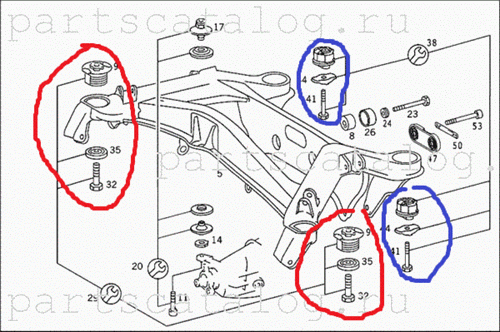

Bei starken Lastwechseln, wie z.B. Kickdown bei 50 km/h höre ich - immer öfter - von der Hinterachse (rechts) ein kurzes, dumpfes Klopfen. So, als ob jemand im Kofferraum mit der Faust auf die innere Trennwand schlägt...:p
Denke, das sind die die Gummis, die ein Forenteilnehmer hier schon mal wie folgt beschrieben hat:
"Wenn es ein dumpfes poltern beim Lastwechsel ist und es deutlich von hinten kommt, dann sind es die Gummis des hinteren Subframes. Also das Teil welches die Hinterachse mit der Karosserie verbindet.
Dies sind 4 Faustballen grosse Gummis (mit Metallverstärkung). Ich hatte es auch..."
Habe das vor einiger Zeit hier im Forum mal nach Word kopiert. Danke an den Poster!
Nun meine beiden Fragen:
1. Hat jemand die Nummer dieser Gummis, den Preis und evtl. sogar eine Skizze?
2. Wieviele Arbeitsstunden sind in etwa für den Austausch erforderlich?

Die beiden vorderen Gummis habe ich dank einer Fehldiagnose meines MB-Händlers noch übrig. Kannst du für 'ne schmale Mark haben:
http://www.online-teile.com/mb/advanced_search_result.php?...
Hier nochmal die hinteren Gummis:
Der Ausbau wurde im Netz schon oft beschrieben. Musst mal nach W124 und Buchsen/Hinterachse googeln.

Such dir dafür eine freie Werkstatt, die sich mehr auf MB spezialisiert hat. Manche Werkstätten wollen dafür die Hinterachse ausbauen. Das kann schnell über 500€ kosten. Ohne Material. Mit Spezialwerkzeug und/oder Brenner geht das aber auch ohne Ausbau.

Zur Info ich hatte ca. 70 Pfund pro Paar Gummis bezahlt (Du solltest also bei unter 200 Euro für 4 Gummis inklusive Schrauben planen).
Die Teilenummer kriegst Du beim freundlichen unter Angabe deiner Fahrgestellnummer, fängt aber auch mit W124 an (wie bereits vorher erwähnt).
Ich selber hatte mit meinem Mechaniker zu zweit fast 1,5 Tage gebraucht, wobei wir die Hinterachse vorsichtig eine armlänge abgesenkt hatten (Auspuff runter und Diff getrennt, ABS Kabel aus dem Kofferraum raus, usw.) und die Gummis nicht gelöst bekommen haben. Mit Spezialwerkzeug und einer abgenommen Hinterachse geht es garantiert schneller. Mit dem Brenner haben wir jedenfalls nichts von dem Gummi gelöst bekommen. Hammer und Meißel war es die ganze Zeit.
Im Anhang mal die Skizze (vorne zwei kleine und hinten zwei große). Die neuen Schrauben von Merc haben von der Länge her nicht gepasst, aber die alten waren noch in Ordnung.
Der Einbau von den neuen Gummis haben wir leicht über das Fahrzeugeigengewicht hingekriegt (also reingepresst).
Subframe-w208
Warum zitierst du mich? Ich weiß, was die Dinger kosten. Habe sie schließlich selbst gekauft. Und die Teilenummer braucht keiner raussuchen - Die habe ich oben verlinkt. Sogar mit Preis.
Ging mir eigentlich nur um den Punkt mit dem brennen. Das hat bei mir überhaupt nicht funktioniert. Deshalb der Hinweis.

Ich habe das gleiche problem beim Lastwechsel (beschleunigen/Bremsen/Schalten) knallt das heftig auch hinten rechts (ist ja Fahrerseite hier).
Diese Gummis (oder Gummi-Buchsen) sind beim unserem 208er mit grossem aufwand zu ersetzten/tauschen.
Habe hier auf der Insel in der Nachbarschaft nen Mechaniker der hat mir diese (Gummibuchsen) schenken wollen aber es wären 4-5 Stunden aufwand
diese einzubauen. Ggf muss man diese rausbrennen oder schneiden und Auspuffanlage muss runter – Hinterachse auch damit man diese austauscht. Diese sind Senkrecht eingebaut siehe Zeichung - vom rul0rMAX
Alternativ, was mir der Mechaniker vorgeschlagen hat und er will diese mir auch beschaffen und einbauen.
Von Fiat (nicht alle Modelle) hat etwas ähnliches das man dazwischen setzt und ist Vollgummi und stabil.
Warte im Moment noch auf die Teile oder TeileNr. ist aber schwer aufzutreiben
