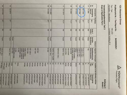

Dazu sagen sollte man aber bei der Gelegenheit, daß in der Kompatibilitätsliste von
PHILIPS H4 LEDnur der Scheinwerfertyp
E9 11392und
E9 11394freigegeben sind, siehe
diese Seite!Und in der Kompatibilitätsliste von
OSRAM H4kommt der Smart gar nicht drin vor, siehe
