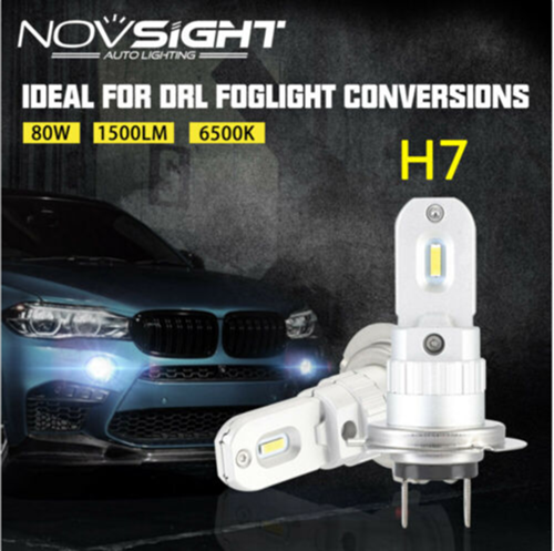

Hat jemand die H7 Halogen gegen led ausgetauscht ?
Meine Golf VII Facelift hat die H7 als Abblendlicht und ein komischen Sockel...
Nach suche habe ich in ebay folgende H7 gesehen (s.Bild 1)
Ist ausgewiesen als Nebel bzw. TFL licht, soll das heißen das sie nicht für Abblendlicht geeignet ist ?
Die led hat die genau maßen wie die Normale H7 Halogen und wurde genau passen.
(Nicht die komischen dicken Fassungen der anderen leds mit Ventilatoren und kuehlungsbleche)

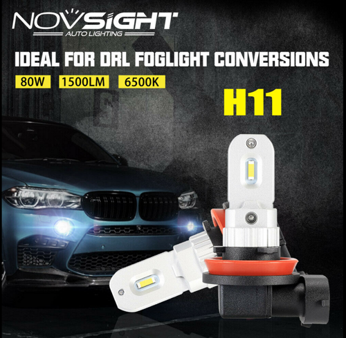

Der selbe hat die led auch mit H9 Fassung, was auch an mein Fernlicht passen wurde (s. Bild 2)
Was ist eure Meinung ?

Egal was mancher so testet. Wer mal in Physik aufgepasst hat weiß, dass LEDs einen schon völlig anderen Ausstrahlungswinkel und Leuchtkraft haben. Sie können also die für Halogenbirnen vorgesehenen Reflektoren gar nicht vernünftig nutzen. Daher erhalten Sie auch keine Zulassung. Abhilfe schafft hier nur der vollständige, wenn auch teurer, Scheinwerferumbau.

In Europa ist das für Abblendlicht und Fernlicht (noch) verboten.
Quellen z.B.:
https://www.faz.net/.../...ed-verbot-fuer-h7-gluehlampen-14430617.html
https://www.focus.de/.../...en-sind-aber-noch-verboten_id_7946455.html
https://rp-online.de/.../...r-gibt-gesetzeslage-in-europa_aid-17674307
Desweiteren ziehen die Leuchten wenn sie wirklich 80W haben, wie auf der Grafik beschrieben zu viel Strom.
Das kann für den Dauerbetrieb nicht gut sein.
Dieses Licht hat in Deutschland keine Zulassung. Und das finde ich auch richtig so. In einem Halogenreflektor haben weder Xenonbrenner, noch LEDs was zu suchen. Warum? Weil 2/3 aller Autofahrer entweder vergessen, dass sie die Leuchtweitenregulierung an den Beladungszustand des Autos anpassen müssen oder in den meisten Fällen wohl nicht mal wissen, wie das überhaupt geht. Deswegen ist z.B. bei Xenon- und LED-Scheinwerfern eine automatische Leuchtweitenregulierung vorgeschrieben.
Ich denke diese nicht zulässigen LEDs im Halogenscheinwerfer haben den selben Effekt wie diese Xenonbrenner zum Nachrüsten: Der Gegenverkehr wird geblendet und nachts bei Regen fährt man blind, weil das Licht viel zu blau ist und unter dieser Bedingung die Straße kaum noch ausleuchtet.
Es sind auch LEDs auf dem Markt, die wohl teilweise in manchen Ländern bereits zulässig sind. Ich persönlich fände es aber fatal, wenn sowas bei uns eine Zulassung bekommt, da speziell bei älteren Autos ohne automatischer Leuchtweiteregulierung eine hohe Blendgefahr von diesen Umbauten ausgeht, weil das Licht doch um einiges heller und aggressiver ist, als Halogenlicht.
