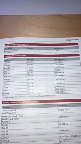

Es geht um das Auto meines Vaters (Audi A4 B8 3.0 TDI Quattro).
Im Fahrzeug ist eine sog. "Haldex-Kupplung" (wg. Allradantrieb) verbaut.
Im Serviceheft ist ein Wechselintervall dieses Öls auf 3Jahre/30.000km gesetzt.
Wir kauften das Fahrzeug mit 100.000 km, das Öl (für Kupplung) wurde hierbei jedoch nie gewechselt, obwohl alle Serviceintervalle und Wartungen regelmäßig und bei Audi durchgeführt wurden.
Jetzt meine Frage: bringt dies Folgen mit sich? Reicht es aus, wenn man jetzt noch dieses Öl wechselt? An alle die auch einen Quattro mit diesem Bauteil fahren: beachtet Ihr das vorg. Wechselintervall?
Ich bedanke mich schonmal im Voraus für zahlreiche Antworten!

Permanter Allradantrieb im A4 B8 hat keine Haldexkupplung.
Gibt noch ein Sportdifferential mit zwei Lamellenkupplungen, da kann man das Öl wechseln, ist aber kein muss.
Ob ein Sportdifferential verbaut ist, kann man über die Ausstattungscodes im Serviceheft herausfinden.
Ist es ein Automatik?
Dann wäre beim Quattro eine S Tronic und da wurde dann hoffentlich alle 60TKM das Öl gewechselt (ist aber auch keine Haldexkupplung).
Es ist kein muss aber auch dieses Öl wird alt. Die Kosten dafür sind nicht so wie der S-TRONIC Ölwechsel und ich lasse es mitmachen.
Auch im nachhinein ist ein Wechsel bestimmt nicht schlecht und man tut dem Auto schließlich was gutes.
Erstmal müssen wir klären was für ein es sein soll.
Wir wissen ja vom TE nicht ob er ein Sportdiff hat oder nicht. Oder ob er eine S Tronic hat oder nicht.
Wenn S Tronic dann kann es auch sinnvoll sein neben dem einen Ökkreislauf (alle 60TKM) auch mal den anderen zu wechselnd der schmiert neben dem reinem Getriebe auch noch das vordere Diff (wird von der S Tronic nach vorn geführt). Habe ich bei meinem Mal bei 120 TKM mitmachen lassen (ist aber nicht vorgesehen).
Aber auch hier nur falls vorhanden. Da muss der TE nun ran und mal mitteilen was im A4 seines Vaters nun konkret gemeint bzw. verbaut ist.
